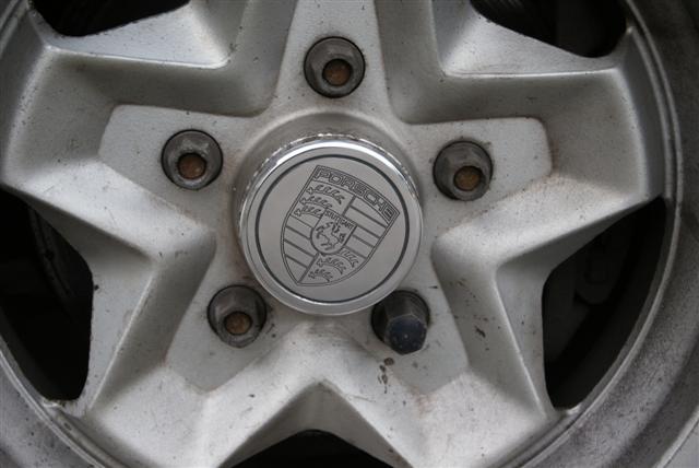

I tak +/- na kole... przydałoby się mieć też polerowane felgi smiley

Troszkę złe światło :/... dla oglądających zapraszam jeszcze na poprzednią stronkę bo się foty na niej nie zmieściły.

Super !!!
Pisze sie na jeden komplecik smiley

Rewelacja! Jestem po wrażeniem - lepsze niż oryginały!!!
Musisz się teraz wziąć za felgi bo fatalnie wyglądają przy takich kapslach...

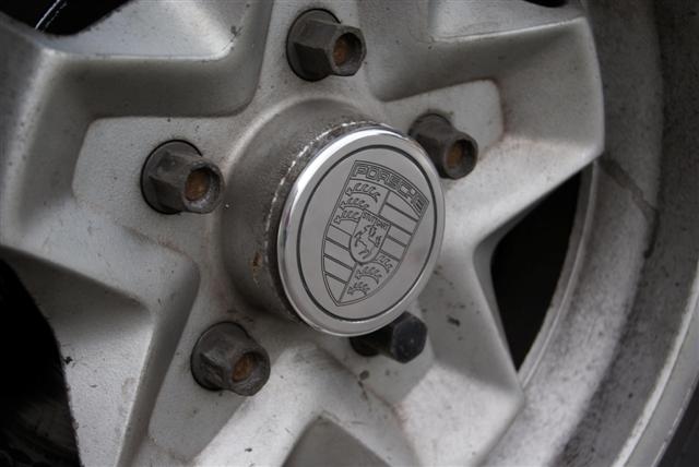

To prawda, felgi mogłyby być w lepszym stanie - tzn będę musiał dopisać je do wish-listy rzeczy, które chętnie zrobiłbym przy autku.
Poniżej fotka troszkę z innej perspektywy - jeszcze nie dociskałem dekielka bo nie zrobiłem jeszcze właściwych zaczepów - docelowo moje będą mocowane na wcisk.
Prezentują się bardzo fajnie. Troszkę zastanawiałem się nad poprawką loga i zrobieniem go bardziej pod oryginał - tzn np wypukłe listki i "szachownica" oraz konik i napisy... wymaga to jednak kilku przeróbek w AutoCadzie a nie mam chwilowo do niego dojścia.
Jak się okazuje pewnym minusem jest pasta polerska - troszkę włazi w rowki przez co je lekko zapycha i nie jest tak prosta do usunięcia jak się wydawało. Dobrze, że jest czarna więc praktycznie nic nie widać. Skrobać nie ma co bo lakier można zdrapać - myślałem jeszcze o włożeniu ich do zmywarki do naczyń smiley Na felgi działało elegancko.
Na koniec jeszcze jedna sprawa...
Mimo wszystko przydałyby się mi wymiary oryginalnego dekielka - takie jak podałem na początku wątku. Środki moich felg są jakby lekko podtoczone więc wewnętrzna średnica może być inna niż oryginalnie powinna, ale 100% pewności nie mam.
Dekielki mają średnicę zewnętrzną 80mm, są grubości 3mm (widoczna część) i 7mm (część schowana do której będą przykręcone blaszki zabezpieczające). Waga jednego to obecnie 120g bez mocowań.
Powierzchnia z grawerką jest płaska a tylko brzegi dekielka są zaokrąglone.
Nie widzę problemu aby wykonać dekielki pod inne otwory centrujące czy o innej średnicy zewnętrznej. Nie wiem tylko na ile będzie można zmniejszać logo bez utraty odpowiedniej jakości.
Orientacyjna cena kompletu (4 sztuki) wyniosłaby tak realnie koło 100-150zł (materiały + robocizna)
Zależy to też oczywiście od ilości kompletów - i najlepiej byłoby wykonać od razu kilka serii - grawerowanie logo wtedy idzie znacznie szybciej. Ogólnie czas wytoczenia dekielków + grawerka zajmuje tyle co polerowanie jednego smiley Na dodatek jest potrzebny co najmniej jeden dzień wyschnięcie polakierowanego logo i dopiero następnego dnia może zabierać się za polerkę.
Opcjonalnie mogłyby też być dekielki w kolorze czarny mat - jednak logo jest troszkę mniej zauważalne, chyba że spróbowałbym wygrawerować już pomalowany dekielek. Co dałoby odwrotny efekt srebrnego logo w czarnym dekielku.
A co myślicie o polakierowaniu gotowych dekielków bezbarwnym lakierem dla ochrony alu przed warunkami zewnętrznymi?? Dotyczyłoby to czarnych jak i polerowanych dekielków.

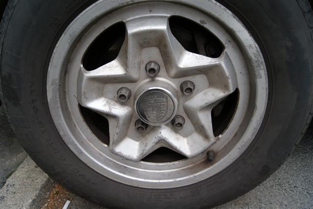

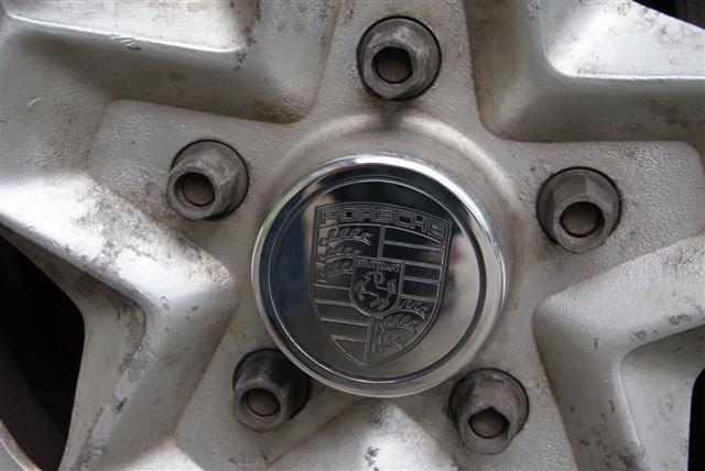

Inny profil

Polakierowac besbarwnym lakierem nawet trzeba , bo aluminium szybko sie utleni i bedzie kiszka...
Widziawlem gdzies srebrene dekielki zalozone do czarnych ATS-ow , tez wygladaly super . smiley
Ja mam na ATS-ach czarne dekielki z bialym logo , ale jak je wykonac ... nie mam zielonego pojecia ....smiley
koszt wytworzenia tez nie jakis kosmiczny .
Chyba bedzie sporo chetnych na ten gadzet smiley

Polerowanego alu się chyba lakier nie będzie trzymał...
