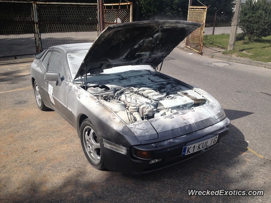

Mimo wszystko ostrzegam:
takie przykładowe: 15k startując z poziomu tego:
https://d-nm.ppstatic.pl/kadr/k/r/60/c3/531d6bd3bfb61_o,size,933x0,q,70,h,a62864.jpg
może (MOŻE!) wystarczy na doszlusowanie do poziomu tego (czyli siakieś 30% na pasku loading):
https://images83.fotosik.pl/937/30912ad4e83caf93gen.jpg
(tylko dla orłów!)
bardziej prawdopodobne, że wystarczy raczej na złoto dla zuchwałych, czyli:
stąd: http://www.wreckedexotics.com/images/17/900_o16104.jpg
dotąd: https://images83.fotosik.pl/926/b0dbdd6eee6ba609gen.jpg
łącznie z tą maską, którą już mam, i której jakoś nie chce mi się wymienić smiley
