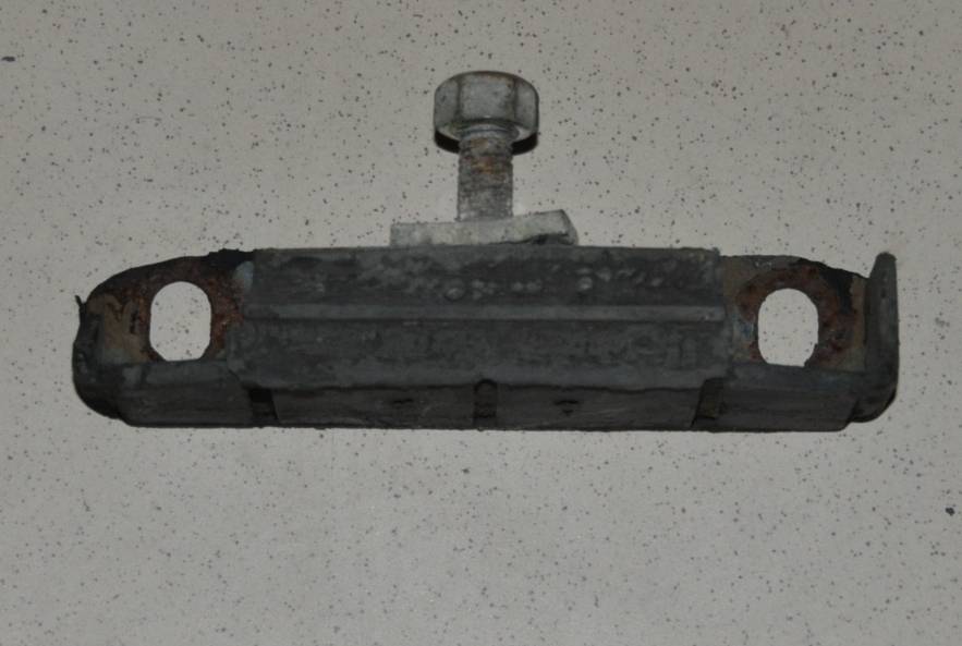

W moim 944 na zakretach strasznie nosi tylem i ogolnie tyl jest bardzo mieki w czasie jazdy, jednakze jak np ruszam do tylu to tyl unosi sie podejrzanie wysoko i wydaje mi sie ze beda pozrywane poduszki tylnej belki które są na tym wąsie wzdłuż nadkola(tam są chyba dwie na stronie). Jeszcze tego nie rozbierałem ale obstawiam na 99 że będą powyrywane. Gdzie tego szukać, za ile, ewentualnie od czego pasuje?

kiedys kolega z tego forum (ketchup) mial identyczny problem i zaplacil za regeneracje tylnej belki(wymienili mu wlasnie te gumy) razem ze zdjeciem i zalozeniem z powrotem 1000zl....sporo ale pewnie ponad polowe tego to byla robocizna,za jakis czas jak sie z nim spotkam to pogadam na ten temat (moze ma pojecie gdzie cos takiego dostac).
ps tylko to bylo 924 79 ale z nowym typem belki...nie wiem (nie sprawdzalem w PET) czy ten sam typ belki jest w 944...

jak ciąlem 944 na czesci to belka właśnie mi tam odpadła bo poduszki bylu zmurszałe, więc obstawiam że mam ten sam problem, może w tygodniu wjade na warsztat jak znajde czas a jak nie to w sobotę zrobie ogólny przegląd auta i jak bedzie wszystko ok to pojade na geometrie bo może w tym jest problem.

Tylko że to nie o tę poduszkę chodzi! Z tyłu są po dwie poduszki na stronę - jedna trzyma "wąs" belki, druga (ta ze zdjęcia) trzyma ten aluminiowy wspornik belki (torsion tube carrier - nie wiem jak to po naszemu smiley ).
Obie gumy z czasem pękają - zwłaszcza ta druga. Prawie w każdym leciwym 944 są pozrywane. Objawia się to pojawieniem się większych luzów w tylnym zawieszeniu a więc pogorszeniem trakcji.
