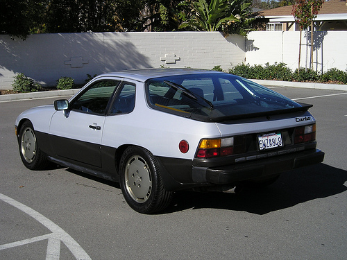

Orientuje się ktoś jakie jeszcze felgi zakładali firmowo do 931 oprócz tych szprychówek co na fotce?
Teraz mam CC i chyba dobrze pasują... jednak chciałbym w przyszłości wrócić do jakichś bardziej oryginalnych. Zamienić pewnie się nie uda, ale może kiedyś będą jakieś do kupienia jak będzie gotówka.
Szprychówki raczej ciężko u nas kupić więc może jest coś jeszcze?

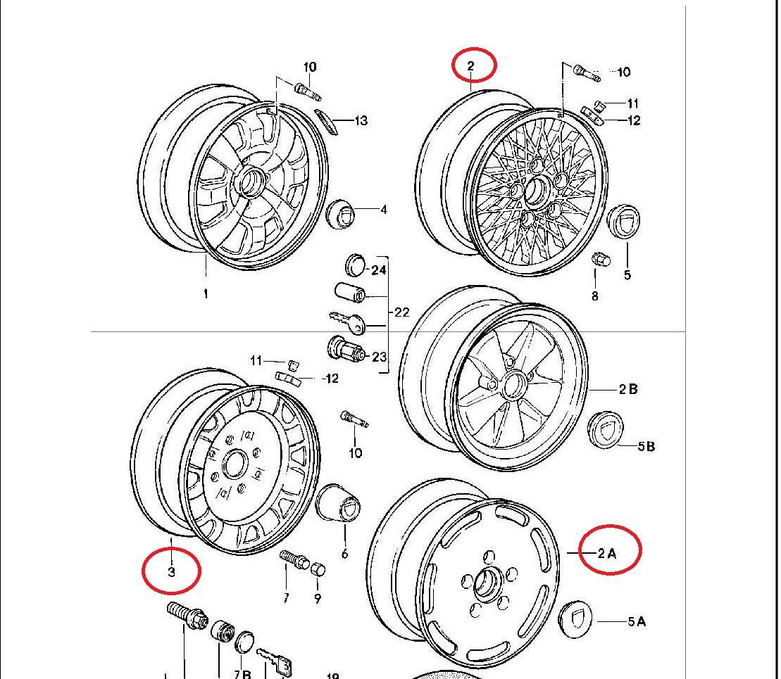

Nie potrafię określić na których rynkach ale PET mówi, że w Turbo były 3 rodzaje felg. Zaznaczyłem je na czerwono.

Trójka dziwna - chyba takich nie widziałem. 2A chyba podobne do stosowanych w 928. Kiedyś widziałem 931 z takimi kołami na sprzedaż w Niemczech lub we Włoszech. Załączam fotkę. Ale 3?? Ktoś wie jak to wygląda w realu?
Edyta - teraz widzę że trójka na obrazku z PET ma cztery otwory, chyba że to tylko poglądowo. Ale reszta ma otwory jak należy.

Pewnie stalowa, Witku smiley Też takiej na oczy nie widziałem smiley

Tak to stalówka 5,5x15 z dopiskiem "For winter use"

turbo i 4 otwory to możliwe szczególnie na rynku US, tam koła i hamulce na 5 śrub były chyba sport pakietem.

No faktycznie... albo te szprychowe albo te z 928 - bo to chyba te same i do tego 16" - jako "opcja" za dopłatą - może takich powinienem sobie poszukać smiley Chociaż teraz CC sprzedać czy coś to... no raczej awykonalne smiley
Co do tych "3" to jakieś zwykłe od 924 na 4 śruby. PET raczej ma dokładne rysuneczki i nie pomyliliby ilości otworów na śruby smiley
Ja mam u siebie zimówki na stalowych felgach 5,5" dedykowane na zimę do 944 bodajrze.
U 911 361 022 00 Perforated disc wheel steel 5 1/2J x 15, ET53
W/G PET jest to 477 601 030 A

4 sruby to mialy turbiny USA 143konne,jak zwiekszyli troszke moc to i byly juz standardowo 5srubowe. Felgi c5 byly tylko na rynek USA - czasami ktos tam sobie je zalozy do wersji EU (a ze we wloszech najczesciej?tam jest poprostu najwiecej 931 smiley ).

Tak przejrzałem PETkę i w sumie do 931 były do wyboru (Tak jak Lamer napisał - wkleił):
15" - 6J - szprychowe (2)
16" - 6J - te same co w 928 (2A)
15" - 5,5J - stalowe na zimę (nie ma na obrazku ale w liście jest też jako nr 3)
Dla GT były fuchsy 7 i 8 cali.
Nic innego firmowo nie dawali smiley

a czy ta magiczna felga #3 to nie jest przypadkiem dojazdowka z bagaznika?

Nie smiley na tym foto z PET widać dojazdówkę (albo raczej jej mały fragment) na samym dole. Ma numer 4 czy 5 smiley...
