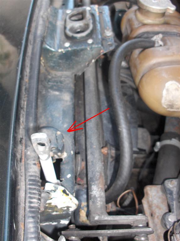

Tak sobie przeglądałem stare fotki i coś rzuciło mi się w oczy...
Domyślam się, że jest to rezystor smiley tylko po co on tutaj?
Ktoś mi to wyjaśni? jeśli się mylę... poprawcie mnie co to za ... smiley
Jakby ktoś nie wiedział o co pytam smiley takie okrągłe z 2 konektorkami wystające zza tej szpilki do której kiedyś miałem maskę mocowaną smiley

No może teraz smiley Strzałka czerwona (przynajmniej u mnie jest to czerwony) wskazuje o co mi chodzi smiley

tez mam ten rezystorek smiley ale podpiety ;p moge jutro zerknac po kablach gdzie on idzie smiley

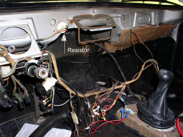

miniver
Postów: 768
Data rejestracji: 07.04.07
Dodane dnia 10-01-2013 14:31
A to nie jest przypadkiem rezystor, który spowalnia wentylator chłodnicy kiedy silnik jest wyłączony? Zda mi się, że w późniejszych rocznikach powędrował do kabiny pod deskę.
Don't panic!
miniver dodał/a następującą grafikę:
8388751
Autor RE: Po co ten rezystor?
Postów: 4256
Dodane dnia 10-01-2013 15:12
On podtrzymuje wentylator na wolnych obrotach po wyjęciu kluczyków ze stacyjki,
pozdr.
Dodane dnia 10-01-2013 22:31
No to ja mam dwa smiley bo faktycznie pod deską jest już jeden i jest podpięty smiley ech jakaś radosna twórczość poprzednich właścicieli, trzeba będzie go wywalić skoro nie potrzebny smiley trzeba się pozbyć "zbędnej masy" smiley
