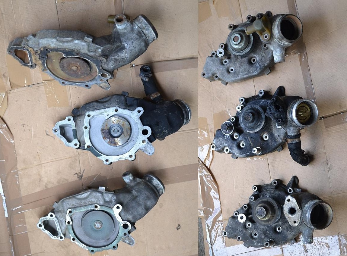

Dodane dnia 13-09-2015 22:33
Foto poglądowe - owoc kolejnych porządków.
1) Góra - pompa wody z 944turbo'86
2) Środek - pompa wody z 944tuurbo'89 (zamiennik z 2010)
3) Dół - pompa wody z 944S2 (bodajże, na korpusie wybity symbol 2.7)
pompa 1) nie ma mocowań dla "łyżwy" oddzielającej 2 płaszczyzny pracy paska,
pompy 1) i 2) mają identyczną konstrukcję wirnika,
pompa 3) ma inny wirnik
W tygodniu postaram się zrobić dokładniejsze fotki i sczytać nr z pomp
