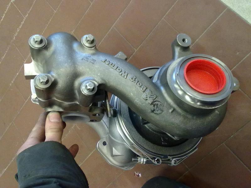

Dodane dnia 20-02-2011 03:12
Kilka fotek podwojnej turbiny ze sterowaniem doladowania.
Turbina z Iveco Daily 3.0 170KM. Mozna sobie podpatrzec jak sa spiete turbiny.
Edytowane przez michal928 dnia 20-02-2011 03:18
