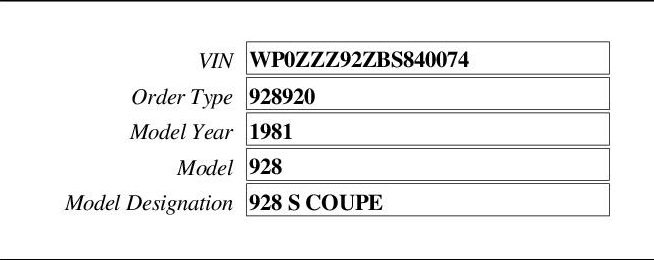

A czy można coś wywnioskować po VIN-ie:
WPOZZZ92ZBS840074
Sprawdziłęm go na renntechu - ale szczerze mówiąc nie wiem gdzie szukać informacji czy to "S" czy nie.
9994190

Po VIN-ie to "S" smiley
911 F
911 G
928 S

mario1942 napisał/a:
WPOZZZ92ZBS840074
Model Year 81
Wyprodukowany w Stuttgarcie. smiley
Bardzo niski VIN z danego rocznika.
ALe zastanawiam się czy w tym roku nie było 928S i bez"S"
Numer silnika wyjaśni wszystko, albo pełne rokodowanie VIN-u.

Bez"S" będzie miał VIN ...ZBS80... lub 82
Ten jest dla "S" ale najlepiej jeszcze sprawdzić kod silnika co by była pewność, że nie zmieniany smiley
