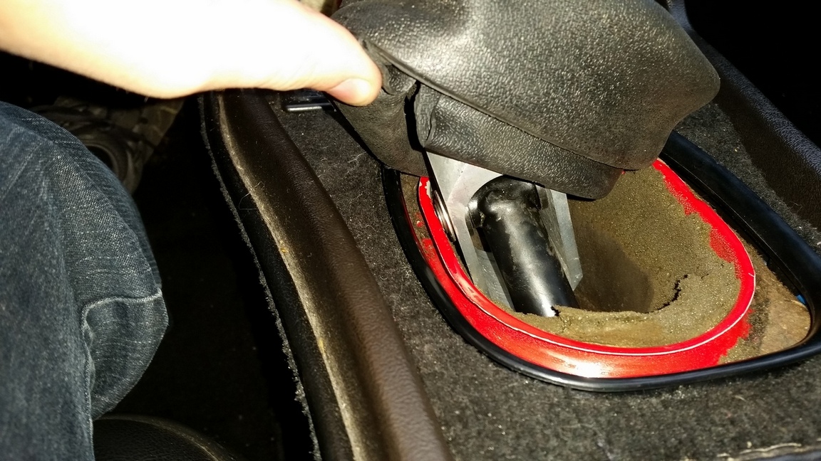

Prototyp:

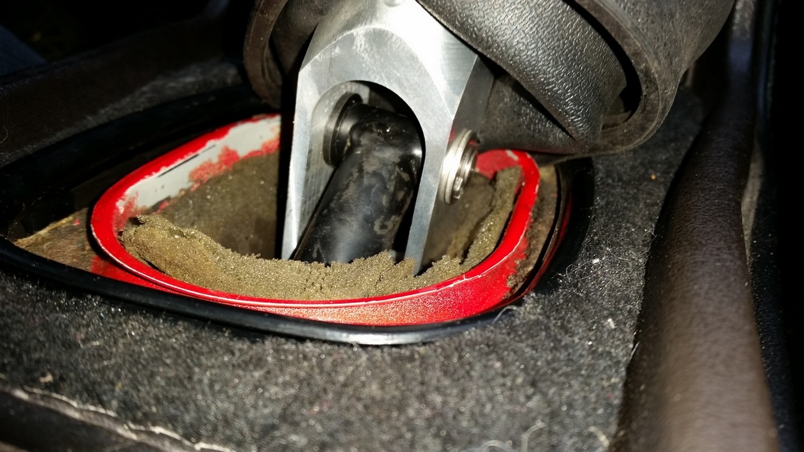

zdjęcie 2:

Na obecną chwilę muszę dopracować kasację luzów na bolcu. Podkładki z pierścieniami osadczymi tak koncertują od drgań, że jest to niedopuszczalne, bo zwyczajnie męczy.
być może podkładka falista, lub z tworzywa rozwiąże problem.
Druga kwestia to kwestia wielkości i regulacji na skrzyni.

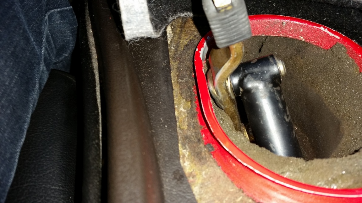

U mnie bez shortshiftera oryginalna dźwignia dochodzi do obudowy kanału:
Edytowane przez PIeszczoH dnia 13-03-2016 12:49
Autor RE: Short shifter w 944
Dodane dnia 13-03-2016 12:49
Gdy element jest większy jest tylko gorzej.
Dodane dnia 13-03-2016 12:51
odchył w druga stronę ma duży zapas - dalej odepchnąć się nie da, więc jest to prawdopodobnie kwestia regulacji na skrzyni.

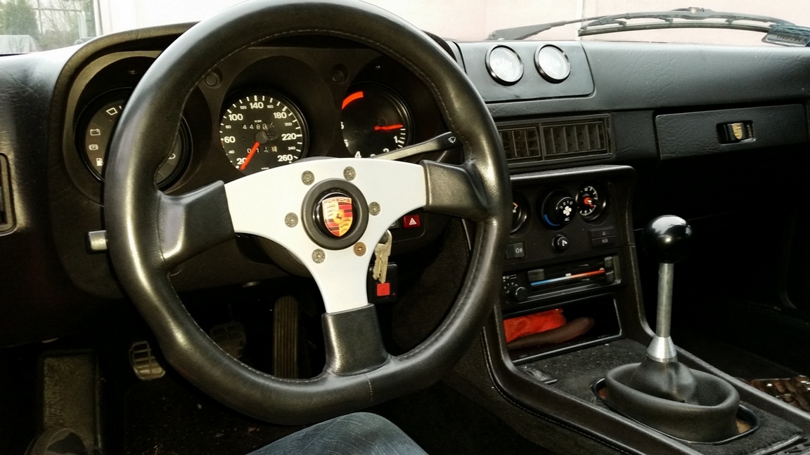

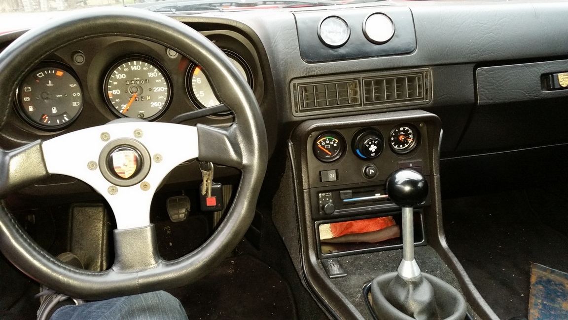

Zamontowany. smiley smiley smiley
To jedna z najlepszych zmian we wnętrzu auta jakie pamiętam. Ale się wczoraj namachałem biegami z wielkim bananem na twarzy! Precyzja zmiany biegów, wykonanie - bomba! Jest świetny!
