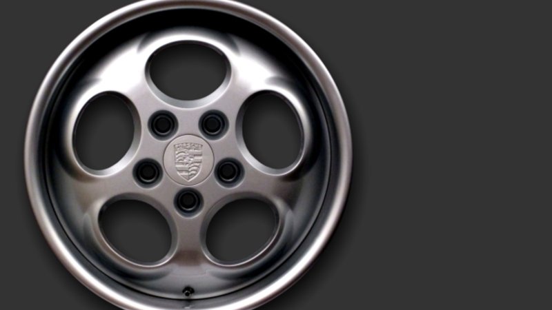

W firmie w ktorej odnawiają mi felgi sugerują kolor połyskujący, z tego co zrozumiałem jaśniejszy od srebra VAG, ale na zdjęciach z epoki wydaje mi się że kolor felg jest matowy.
Jak to w takim razie jest? Bo to nie wygląda dla mnie źle:
https://renowacjafelg.pl/galeria/wszystkie-kolory/nggallery/galleries/kolor-srebro-vag ale może się mylę.
Tak więc powinien być: mat, satyna, czy polyskujący?

Kupiłem niedawno nowego telefona do turbo w ASO.
Felga jest z epoki - miała stare naklejki magazynowe z lat 80-90 tych.
Felga jest błyszcząca - na pewno nie matowa.

Dzięki za tę informację. Dziś byłem w lakierni Renowacji Felg i ustaliłem, że telefony będą pomalowane tak samo jak te od 928 które do was trafiło z Kup i Zrób, czyli srebro VAG, odrobinę brokatu i pomalowane logo na dekielkach.

Ja podawałem kod lakieru felg, Porsche mi odpisało po pół roku, że to 936 = silver. Potem popatrzyłem na różne strony i zobaczyłem kod 936-9-3 i znalazłem legendę że 3 to producent Akzo Nobel, ale najprawdopodobniej popełniłem błąd bo 9 oznacza malowanie w fabryce Porsche, a przecież felgi malował pewnie producent felg, a nie Porsche. Tak więc kolor oryginalny wytwarzał któryś z tych producentów:Lesonal, Glasurit, Akzo Nobel.
Wysłałem przed chwilą maila do każdego z producentów z pytaniem.
porsche has a code...
color codes I got are in form of:
Diamantsilber Met. 1992. 61M-7-2
so
61M = color code
7 = place of painting
2 = paint manufacturer
7 is France where majority of P wheels were manufactured in Alsace (even engraved on rims' back, like on turbo sport technology
9 is porsche factory
Paint manufacturer
1 is lesonal
2 is glasurit
3 is Akzo Nobel

Też mi się podoba to co wkleiłeś, choć jedyne ale, jest takie że dekielek też trzeba pomalować. Moje mają wyglądać tak, jedyna różnica ma być taka, że ponieważ moje dekielki są w lepszym stanie, to grafika powinna wyglądać nieco lepiej.
Moim zdaniem całkiem w porządku wygląda to, jak Twoim zdaniem?

No i wyszło tak:

Nie wiem jak je malowali, ale widać że się przyłożyli, nie spodziewałem się że tak dokładnie pomalują dekielki. Są jednak miejsca na felgach gdzie coś poszło nie do końca idealnie, ale muszę zasięgnąć opinii kogoś bardziej doświadczonego w tej materii, bo może to kwestia wżerów i lepiej się nie dało Ogólnie jestem zadowolony na 4/5 i poleciłbym firmę która naprawiała mi felgi.
