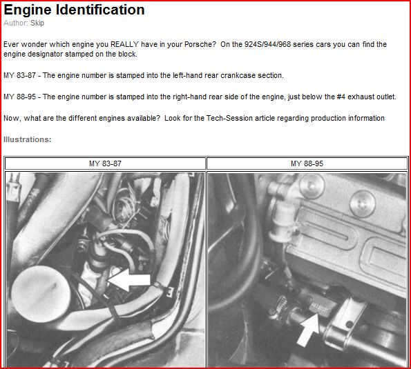

Chwila - taki mieć powinieneś, a jaki masz to można stwierdzić po tym co na silniku.
w 2,5 szukaj numerów między wlewem oleju, a grodzią na obudowie silnika.

Qbak "czy istnieje możliwość rozkodowania jaki mam kod silnika po numerze VIN ?"
"jaki mam" - jaki powinien być - jaki ma to powie tylko silnik sam w sobie.
