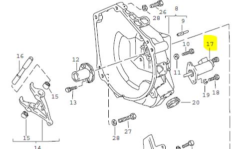

Przyklejam się do tematu, bo będę musiał wymienić wysprzęglik. Zestarzał się i cieknie. Z tego co udało mi się ustalić oryginalny wysprzęglik ma przyłącze umieszczone na godz. 1 w stosunku do osi otworów montażowych. Jeśli komuś pasuje mercedesowski zamiennik to pewnie ktoś przed nim już taki zamontował. Oryginał kosztuje ok. 400 zł, a zamiennik w transaxle.pl 65zł. Trzeba będzie tylko trochę wygiąć przewód. Na początku tygodnia będę miał nowy to napiszę jak z długością tłoczka.

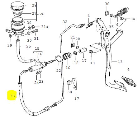

jednak jakiś wężyk puścił bo przy pompowaniu leje mi pod auto. Warunki straszne więc na spokojnie dojdę o jaki chodzi, ale jak ktoś ma już odpowiedź to chętnie wysłucham smiley
pewnie wymiana tego wężyka to ta sama katorga co wymiana wysprzęglika bez kanału?

mróz i ciemno, więc póki co przeglądam PET i nasuwa mi się pytanie jaki byłby objaw uszkodzenia pompy sprzęgła, a nie wysprzęglika?
nie do końca czaję z rysunków jakie są połączenia od wysprzęglika i co tam mogło by się rozszczelnić (chyba że z samego wysprzęglika wycieka przy pompowaniu?). Poniżej schemat dla wysprzęglika

więcej potencjalnych miejsc awarii widziałbym bardziej przy łączeniach pompy sprzęgła. Ale ogólnie wycieka raczej wyłącznie przy pompowaniu pedałem sprzęgła.
