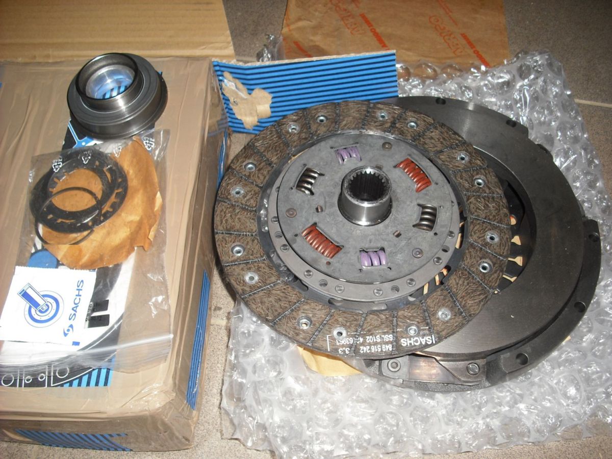

Witam
Planuje sam wymienic sprzegło w moim 44S, czy mógłby ktoś podpowiedziec na co szczególnie uważac? Moze zlecic to komus ?
Ale z moich orientacji koszt jest spory a juz samo sprzegło dało po kieszeni ale wreszcie jestsmiley

Autor RE: 944 S sprzegło-wymiana
Dodane dnia 19-05-2010 08:31
pamiętaj, że to co kupiłeś to nie wszystko...
są jeszcze łożysko pilotowe, bolec i łożyska, tuleja prowadząca do łożyska i kilka innych gadżetów...

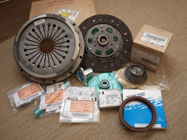

Dodane dnia 19-05-2010 10:46
ja wlasnie zrobilem male podsumowanie listy czesci do mojego auta
- Sprzęgło lista czesci 924S / 944 2,5 150/163KM:
Tarcza na sprężynach REGENEROWANA
Docisk 944 116 023 01 NOWY z PCW
Łożysko wyciskowe 931 116 082 04 NOWE z PCW
Tulejka łożyska wyciskowego 016 141 181 NOWE
Bolec mechanizmu wysprzęglania 999 116 133 00 NOWE z PCW
Łożyska mechanizmu wysprzęglania 999 201 213 00 NOWE z PCW
Simmering wału 999 113 264 40 NOWE
Łożysko pilotujące 931 102 111 00 NOWE z PCW
Zaślepka 931 116 177 00 NOWE z PCW
Edytowane przez nemo dnia 19-05-2010 10:55
Postów: 5609
Dodane dnia 19-05-2010 15:27
Mirek - to co pisał Misiek27 o sprzęgłach to tyczyło się 924turbo, nie 944S.
Ja też miałem sprzęgło z gumą, które wymieniłem na pełną tarcze ze sprężynami (zestaw SACHSA identyczny jak Twój). Nic więcej nie było wymieniane i póki co od prawie 2,5 roku jest raczej OK.
Najważniejsze - gumę na sprężynę zastąpisz bez problemu smiley Zresztą nowych tarcz z gumą już się nie produkuje.
Dodane dnia 08-06-2010 20:12
mr-nemo napisał/a:
oto zestaw czesci do porzadnego zrobienia sprzegła
Dodane dnia 11-06-2010 12:18
o ile dobrze kojarzę z tego co się orientowałem to coś koło 400zł pomijając kompletny zestaw sprzęgła.
Dodane dnia 11-06-2010 12:46
dodatki
99920121300 2sztuki po 38,86 ASO
93111617700 1sztuka po 19,42 ASO
93110211100 1sztuka po 96,66 ASO
95111613300 1sztuka po 130,40 ASO
99911326440 1sztuka po 59 Tomek TXL
016141181 1sztuka po 21 Tomek TXL
suma: 405 zl brutto

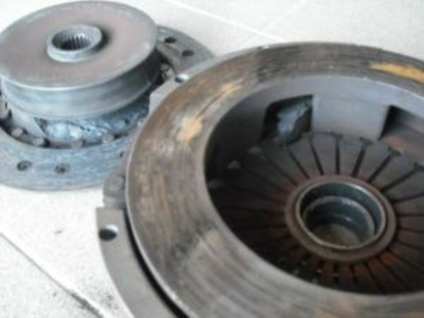

Dodane dnia 08-07-2010 21:56
No i wreszcie zrobione. Dwie osoby 10h pracy, podejrzewam że drugi raz dalibyśmy rade w 8h. Rzeczywiście sama wymiana sprzegła nic trudnego ale żeby dostac sie do tego DUŻO śrubek trzeba odkręcic.
Nie polecam robic samemu zwłaszcza pierwszy raz.
Przyczyna wymiany widoczna na zdjeciu.
Co do tych pozostałych elementów to rzeczywiście gdybym je wymienił to całośc byłaby funkiel nówka ale zdecydowałem sie zostawic te stare
ponieważ nie stwierdziliśmy ich wadliwości a przed naprawą były OK.
Dodane dnia 08-07-2010 22:26
o kurde ta guma sprzegla wygladala u Ciebie tragicznie...
Mirek
Postów: 283
Miejscowość: Radom
Data rejestracji: 18.04.09
Dodane dnia 09-07-2010 21:40
sprzegło doprowadziłem to tego stanu po 2,5 imprezach w zeszłym roku tj PCP, Exoticcars no i Kielce z których wrócilem na 4 biegu, dobrze że blisko było.
Ogólnie chyba kończąc temat, jeżeli ktoś musi wymienic sprzegło to kasy potrzeba sporo wg mojej orientacji 2,5 - 3,5tys, wymiana bardzo pracochłonna i przez to tez dośc droga.
