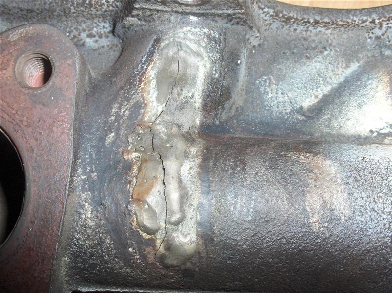

Spawałem jeden żeliwny kolektor od 924 za pomocą elektrody do kwasiaka. Spawanie trzeba przeprowadzać po przejechaniu szlifierką kątową bądź prostą miejsca pęknięcia tak aby został rowek, który zostanie wypełniony stopionym metalem podczas spawania. Następnie należy podgrzać kolektor do dość wysokiej temperatury najlepiej w piecu indukcyjnym - ja swój grzałem do ok 800st C. Następnie spawa się pęknięcie na gorąco... po wystygnięciu dobrze jest jeszcze wygrzać kolektor przez jakiś czas w niższej temperaturze, koło 200st. Po takiej operacji wytrzyałość kolektora powinna być wystarczająca aby nie pękł zaraz po założeniu do auta i nagrzaniu.
Problemem jest głównie różnica temperatur wydechu, która powoduje pękanie. Przy spawaniu metal z elektrody miesza się z roztopionym metalem kolektora i może zmienić się jego skład i przez to naprężenia podczas grzania mogą być inne...
Jednym słowem lepiej wymienić na cały, nowszy itp
Spawany będzie oki ale ile wytrzyma ciężko stwierdzić, zależy jak dobrze ktoś to zrobi. Co do kolektora z 924 to bardziej powiedziałbym, że wykonany jest ze Staliwa - bo żeliwo tak dobrze się nie spawało.
Tutaj widać jak wygląda po złym spawaniu...

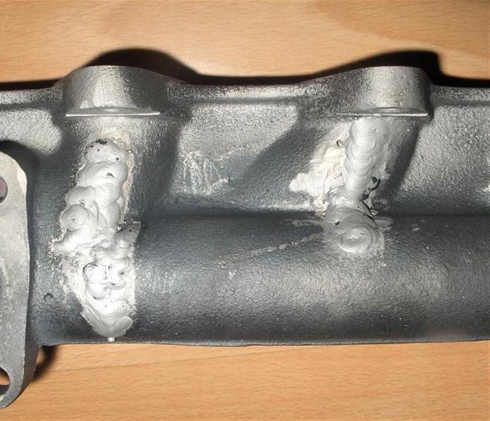

No i +/- jak to wygląda po spawaniu troszkę lepszym... elektroda do spawania stali kwasoodpornej.
