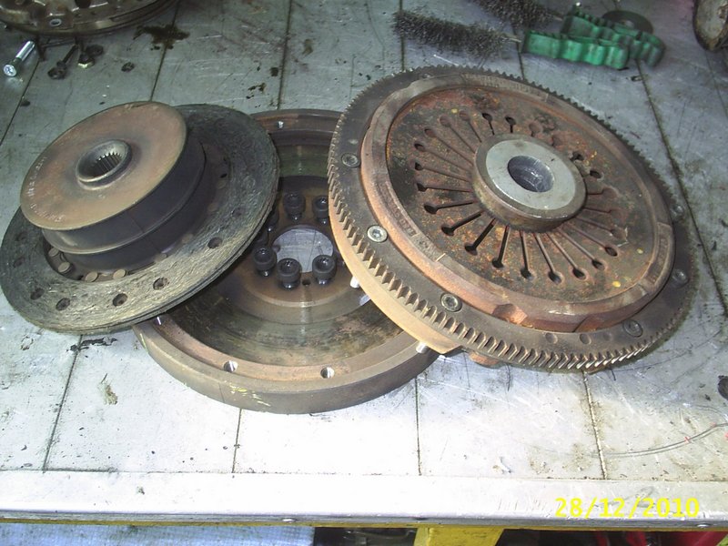

Wystąpił następujący problem z porszakiem:
Auto na biegu jałowym zaczęło wpadać w straszne wibracje przy 3 000 rpm, które głównie były przenoszone na dźwignie zmiany biegów. Ponadto przy normalnej jeździe i zdejmowaniu nogi z gazu wyczuwalne było ostre szarpnięcie.
Auto trafiło do mechanika, który ostro je rozebrał i stwerdzil, że uszkodzone jest sprzęgło a mianowicie jakieś gumy amortyzujące na sprzęgle....
Czy da się to jakoś regenerować? Jak najłatwiej dokonać naprawy bez angażowania dużych środków, gdyż ceny nowego sprzęgła są absurdalne.

A więc niestety cie zmartwie, regenerowac nie ma co, potrzebna jest nowa tarcza juz na sprężynach - koszt... niech inni sie wypowiedzą. Gdybyś miał tarcze na sprężynach, to koszt regeneracji jest dosyc niski.

Mam tarcze na gumie - jezdzilem 2 lata, zmienilem na sprezynową. Jesli cie interesuje to oddam za niewielkie pieniadze - trzeba w niej wymienic okladziny. Na gume nie udziele Ci gwarancji z wiadomych wzgledow...

- guma ponoć najlepiej obchodzi się z synchronizatorami, ale tylko do normalnej jazdy (w sporcie na bank się rozleci, kwestia czasu)

Jak wszyscy wiedzą stara guma to zło smiley
Te tarcze mają najmniej po 20 lat i zakładanie gumowej to praktycznie samobój... Gdyby jeszcze sprzęgło było łatwo dostępne to można eksperymentować, tu musisz rozebrać pół auta i ważne żeby zrobić to tak żebys nie musiał przez lata tam zaglądać...

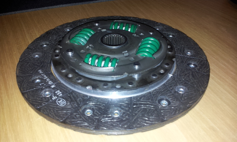

Wszedłem w posiadanie oryginalnej tarczy sprzęgłowej do 944 2,5/3L, wyjęta z 944 S2
Stan wizualny:
- idealny
Stan techniczny:
- 7,8mm grubości tarczy na nominalne 8,1mm
- brak odprysków/pęknięć/rozwulkanizowania gumy
