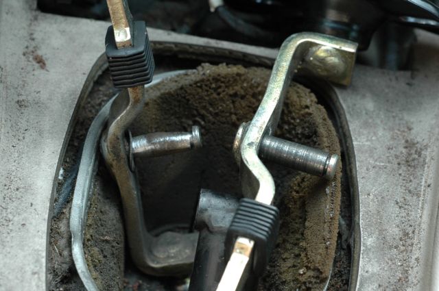

Dodane dnia 18-08-2012 16:51
Porównanie nowe versus zużyte:

To wrzucę jeszcze jeden przykład na zużycie bolca drążka zmiany biegów. Dzisiaj wymieniałem w szaraku na używkę w lepszym stanie
Autor RE: Short shifter w 944
Postów: 5608
Dodane dnia 05-09-2012 20:31
Zresztą ze starym drążkiem i jego bolcem coś było chyba kombinowane. Porównanie sposobów spawów w obu drążkach. W starym jest nasmarkane w kij i trochę smiley
