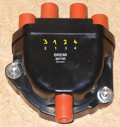

hej,
mam ułamane jedno gniazdo w kopułce Boscha i zakupiłem właśnie u Tomka zamiennik od BERI, który ma opisaną kolejność podpięcia przewodów (Bosch nie ma opisanej).
Dzięki temu odkryłem, że obecnie do Boscha mam to podpięte w innej kolejności (dokładnie jak na rysunku poniżej opisane na żółto, kable Beru też mam ponumerowane więc na pewno tak jest )
więc wygląda, że mam to źle podpięte od dłuższego czasu?
jutro plan wymiany więc będę wdzięczny za poprawną konfigurację podpięcia.
Objaw mam taki, że na niskich obrotach (przy większym obciążeniu) auto idzie nierówno, z przerwami a wyżej okej.
No i głównie obwiniałem tą ułamaną końcówkę w kopułce, którą jakiś czas temu odkryłem....

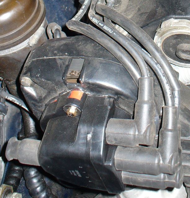

NA tym zdjęciu dobrze widać jak mam podłączone:

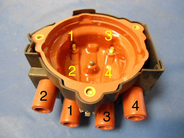

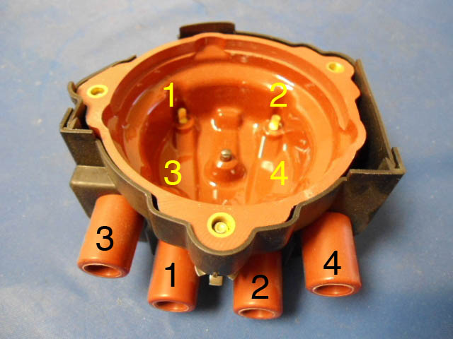

ok, nasza kolejność jest poprawna. Przy kopułce BERI w oznaczenie (2) wpinamy przewód "3", w oznaczenie (3) dajemy przewód "2". Reszta pasuje.

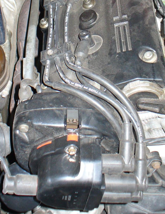

Poniżej zdjęcia od Tomka dla potomnych jak to ma u siebie

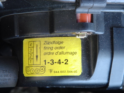

Panowie - co wy "tworzycie" ? Kolejność "na żółto" jest zgodna z oryginałem BOSCH, który ma stosowną nalepkę. Jak mniemam teraz jej brak stąd cały dylemat - zatem zapodaję jej foto w załączniku. Natomiast teraz trzeba podłączyć zgodnie z opisem na nowej kopułce.

madmax332: no właśnie, szkoda że nalepki wyparowały gdzieś dzięki za foto.

madmax - czy to nie jest przypadkiem tak, że "nowa" kopułka jest zamiennikiem od innego silnika, i nadruk na niej dotyczy rzędowej czwórki z inną sekwencją? na moje, to trzeba podpinać zgodnie z oryginalem a nie zamiennikiem..

a ja się właśnie zastanawiałem czy przypadkiem do innej fury te BREMI też nie pasuje i się okazuje że na pewno do Volvo 740 745 760 780 940.
Nie wnikając jak tam u nich jest podejrzewam, że właśnie tak jak opisali na kopułce

Opis na obudowie tej kopułki odpowiada kolejności (1-3-4-2):

... natomiast w Porsche jest w odwrotnym kierunku. Ot i cala tajemnica.
