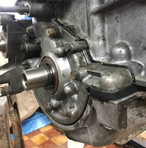

Przemek1234 dodał/a następującą grafikę:
www.arctic-klimat.pl
Autor RE: ciśnienie oleju po remoncie
browar
Postów: 781
Dodane dnia 01-01-2020 12:48
Well...
Z mojego punktu widzenia to pamietaj ze ten olej CRO jest bardzo specyficzny. Nie mozna na nim palowac auta. Zmiana dosyc szybko. Ja robiłem 2 albo trzy zmiany tego oleju ale ja jezdzilem do odcinki. Abys nie zatarl silnika. Zastanow sie nad wyborem oleju.
Ja bym poczytal o tym Milersie 10W50 albo 10W60. Ewentualnie Porsche Classic 10W50 albo 10W60. Napisz mi PW to pomoge Ci z olejem.
A teraz do wzbudzania niepokoju.
Co to za czarny shit? Silokon? Dowiedz sie jaki. Zobacz czy masz jak to dotknac (w okolicy pompy oleju/ miski). Jeżelibto zastygniety silikon to ja bym sie martwił. Loctite lub analogiczny uszczelniacz anaerobowy jest żelowy / płynny i zastyga w przypadku braku kontaktu z powietrzem. Z tego co sie orientuje dzieki takim właściwościom nie zmienia się odległość miedzy łączonymi powierzchniami. Dlatego kratownica wału jest sparowana z blokiem i obudowy balansów też są sparowane ( nota bene też uszczelniane Loctite 745). Ale bardziej martwi mnie ze nie widzę tego czarnego syfu w okolicy kratownicy wału. Jak kratownica jest skręcona bez niczego to masz odpowiedź nt ciśnienia oleju. Kratownica tworzy kanały olejowe z pompy oleju. Spytaj jaki i gdzie środek używaliście. Tak aby dowiedziec sie czy tam masz szczeliwo. (Pod kratownicą). Może zawór ciśnienia się zawiesza i nie masz dużego ciśnienia na zimno...
Jak cos to pytaj...

na tym zdjęciu widać coś czerwonego uszczelniającego kratownice wału, jeśli to o ten element chodzi.

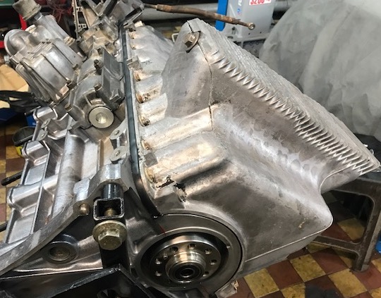

Ze zdjęcia to wygląda że mostki wału na sucho przykręcone... A ten czarny silikon - aż mnie ciary przeszli smileysmileysmiley Po samym silikonie sądzę że tam nie wszystko zgodnie z serwisówką było składane. Nie ubliżając mechanikowi, pewnie chciał dobrze tylko taki silnik pierwszy raz robił
Jeśli chodzi o kratownice wału, to jest skręcona na coś czerwonego co widać na ostatnim zdjęciu. Na pierwszym zdjęciu jest ona tylko przymierzona nie przykręcona. Chyba że masz na myśli coś innego niż kratownice pisząc "mostki wału"?
Spytałem o ten czarny preparat. Podobno jakiś klej którego używa od dawna do składania silników.
