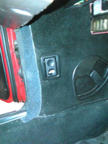

| Dodane dnia 04-04-2015 12:37 |
Dodaje zdjęcia.
Umiejscowienie przycisku

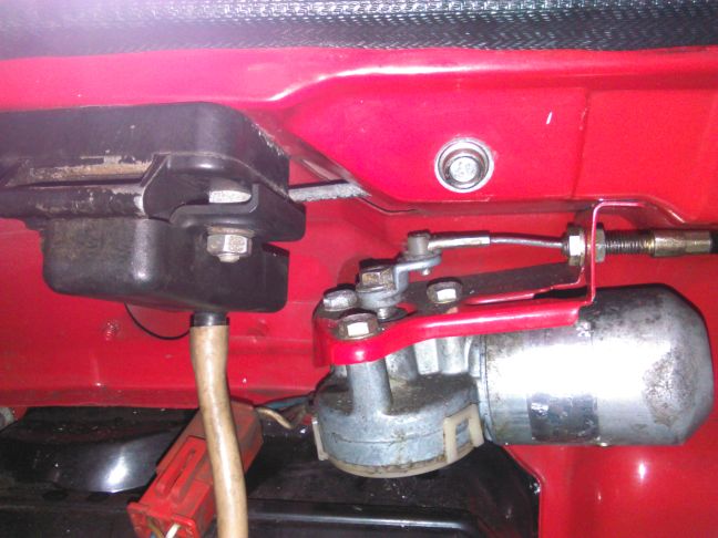

RE: Otwieranie klaposzyby regulacja??? |
hubjur
Postów: 577
Miejscowość: Bystra
Data rejestracji: 30.08.14 |
| Dodane dnia 04-04-2015 12:38 |
hubjur napisał/a:
Mocowanie silnika
