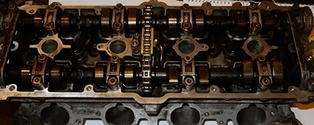

Na otarcie łez mogę napisać że mam taką głowice...
5O826O16dziewięć
e-samba dodał/a następującą grafikę:

No niestety, masz pecha. Częsta awaria, duży kaliber.
Jak pamiętam - silnik kolizyjny. Ale jeśli wahasz się czy ściągać głowicę, to wypożycz endoskop i sprawdź cylindry (i gładzie przy okazji!) przez otwory świec. Ja bym głowicę jednak zrzucił. Zużyte elementy rozrządu: opiłki, skrawki, itd mogą gdzieś się wewnątrz niej poniewierać. Lepiej sprawdzić ją dokładnie i wyczyścić.
Uwaga na śruby mostków wałków - podatne na obrobienie gniazd imbusów. A drogie w zakupie.
Uwaga na rurkę olejową napinacza - obejrzyj ją dokładnie pod kątem ewentualnych uszkodzeń.
Uszczelniacze zaworów - wymieniłbym przynajmniej to przy okazji zrzutu wałków.
Generalnie - rozważ oddanie auta do specjalisty od transaxli. Niby mając zacięcie i predyspozycje, przy wsparciu fabrycznych manuali dalbyś radę ogarnąć to sam. Ale... Lepiej od razu zakładać najgorszy scenariusz. Bo potem to już tylko lepiej może być...
Powodzenia i wytrwałości!
Budżet zaboli. Działaj rozważnie, żeby nie zabolał jeszcze bardziej :/
