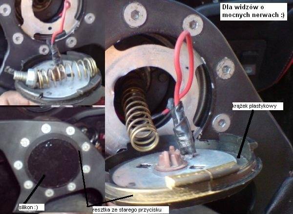

A co do ,,pipczyka" to zapodaje ponizej smiley Oczywiscie na srodku wkomponuje jakis napisik, albo logo Prosiaczkowate smiley Wyglada troche wiesniacko, a wogole czesci skladowe do teg owynalazku uzyte, jakie akurat mialem pod reka (doslownie). Ale dziala i kabelek juz nie dynda i sie ze mnie juz nie smieja ludzie smiley

Ładnieś Pan to wykombinował smiley

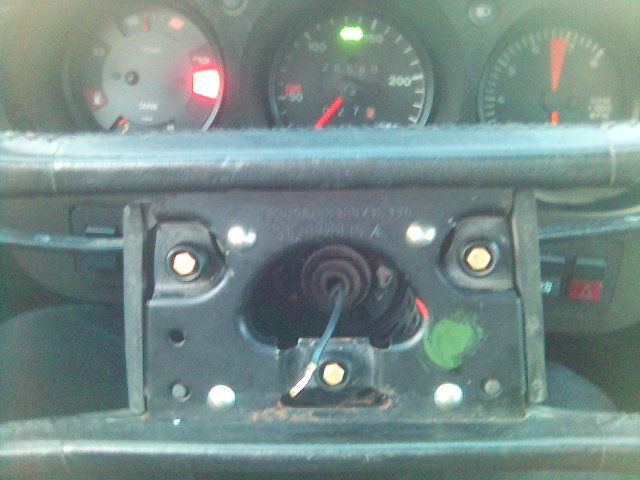

A u mnie jest tak o:

Fatyczynie Damian, Ty masz trudniej trafic w mase tym kabelkiem niz ja, takze szacunek dla sprawnosci ekwilibrystycznych smiley
Na pewno cos wymyslisz, a baza do zrobienia ,,pipcyka" smiley moga byc szpeje np. ze strychu lub innej ,,łoburki" z gratami. Tam wszystko jest co potrzeba smiley

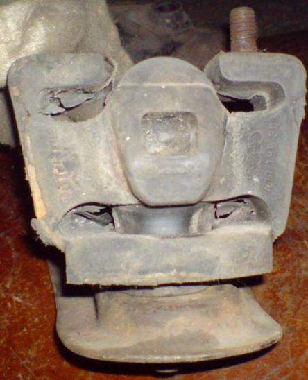

Przy okazji wymiany tlumika zaniepokoila mnie lewa poduszka silnika (bez sprezyny). Zdjecia poniżej Wyglada jakby sie rozwulkanizowala. Mam takie pytanie, czy wyciagniecie poduszki ze zdjecia jest typowe ? Chyba jednak silnik za bardzo sie przechylil smiley.

Aktualne zdjęcie mojej poduszki

Wulkan -> ta poduszka z pierwszego zdjęcia faktycznie nie wygląda najlepiej (jeśli dobrze widzę odkleiła się guma z boku). Ta z zapasów zdecydowanie lepsza jest , przynajmniej lepiej wygląda nieobciążona. Przy takiej poduszce jak masz na zdjęciu pierwszym faktycznie silnik się obniży. Dobrze to widać jak zajrzysz pod auto z przodu i żebrowanie miski olejowej bardzo będzie wystawać poniżej poziomu belki przedniego zawieszenia.

A czy taka poduszka silnika jest do kupienia w stanie nowym? Jakieś VW?

Takie poduszki chyba nie da sie od czegos podebrac. Ale moze sie ktos bardziej doswiadczony w tej sprawie wypowie. Na gumach jest napis Audi, kto wie...
Jak tylko znajde troche wolneg oczasu, wymienie ta poduszke.

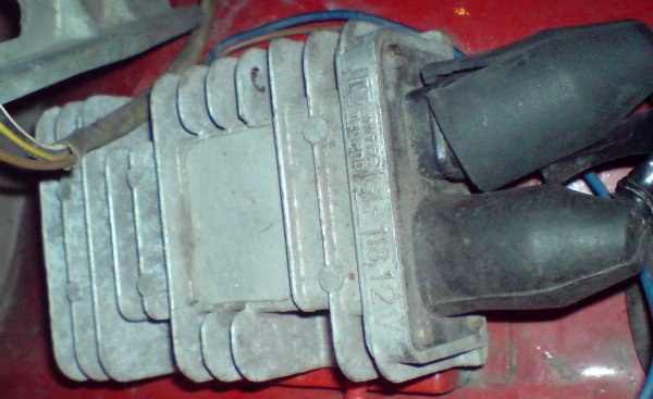

Modul zaplonowy.
W moim pojezdzie mam zamontowany modol produkcji polskiej UNITRA, nie wiem z czego, ale taki juz byl i wtyczki sa do tego dostosowane. W zapasowych czesciach mam tez modul BOSCH o oznaczeniu 0 227 100 010, nie wiem czy sprawny, ale na jedna wtyczke do wczesnego typu zaplonu- wg opisu rys. w Haynesie (nic mi to nie mowi, chyba nie do aparatu stykowego?) Ja mam aparat zaplonowy z tym sloneczkiem (wychacza z niego dwa kable - znaczy sie kabel koncentryk), elektromagnetyczny czy jak to sie tam nazywa (rocznik samochodu 1982).
Mam pytanie, czy modul UNITRA GL - 118 12V, ktor widoczny jest na fotce ponizej moze jakos wplywac na niewlasciwa prace silnika (mianowicie trapia moj silnik jakby kichniecia roznej czestotoliwosci - najbardziej odczuwalne na wolnych obrotach, ale i na wyzszych na pewno wystepuja. Tankowanie na roznych stacjach benzynowych, roznego paliwa tez nie daje rezultatow. Ustawianie kata zaplonu takze. Silnik kreci bez wiekszych problemow do czerwonego pola, ale chyba nie tak dynamicznie jak byc powinno. Dziwi mnie fakt, ze przy zdjetym podcisneiniu z przyspieszacza zaplonu na aparacie, silnik tak samo sie wkrecal jak z zalozonym podcisneiniem, a badajac ,,z płuca" podcisnienie w aparacie slychcac i widac, ze ono dziala. Jednak przy kolektorze ssaceym podcisnienie jest stosunkowo male, niewyczuwalne (pod palcem), nawet przy obrotach zedu 4 tys.
Inna sprawa, wlaczajac wsteczny bieg szumi mi radio, czyli jest to zwiazane ze swiatlami wstecznymi, ale co to ma wspolnego z radiem? Moze mial ktos podobny przypadek?
