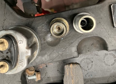

Zacznę od tego, że udało się znaleźć ciśnienie smiley
Przyczyną niskiego ciśnienia był zawór upustowy, postaram się opisać co nie zagrało.
Info dodatkowe:
U mnie w aucie zamontowany jest blok 82 a reszta elementów jest 86. Z wyjątkiem obudowy balansów, pompy wody, plastikowej maskownicy rozrządu oraz czujnika temperatury bloki są zamienne. Obejrzeliśmy je dokładnie i nie znaleźliśmy więcej różnic. (to nie znaczy że więcej różnic nie występuje).
Do rzeczy:
Otworzyliśmy otwór rewizyjny zaworu upustowego oleju, pokazała nam się bardzo ładna sprężynka i tłoczek, na pierwszy rzut oka wszystko wyglądało na sprawne i działające. Moja chłodniczka i zawór są 86 zamontowane w bloku 82.
Postanowiliśmy znaleźć oryginalną chłodniczkę 82 i wyciągnąć z niej korek rewizyjny. Do korka chcieliśmy przyspawać coś sztywnego zamiast sprężyny aby zamknąć zawór na 100%. Taki eksperyment, wykluczający z układanki sprężynkę.
Ku naszemu zdziwieniu po odkręceniu korka 82 zobaczyliśmy że jest on o 2 cm płytszy niż korek 86!! To znaczy że oba korki wywierają inny nacisk na sprężynę. Wkręciliśmy korek 82 i ciśnienie wróciło do normy. Mierzone manometrem:
2,5-3 na biegu jałowym
4,5-5,5 na obrotach
zawór raz po wymianie oleju otworzył się przy 7 barach.
Podsumowując, jest jakaś różnica w bloku, która przy tej samej sprężynce wymaga innej głębokości korka.
Super, że udało się bez poważnych napraw, ale mieliśmy masę farta z tym że chcieliśmy zrobić ten eksperyment z innym korkiem, bo byśmy długo nie znaleźli problemu.
Podsyłam zdjęcie korków.
Informacyjnie podam modele bloków:
82- 44/01
86- 44/05
924 '80 2.0 było
944 '86 2.5
944 '89 S2
981 '13 2,7

Zawory upustowe są dwa - wczesny i późny. Różnią się właśnie długością.
Sprawa znana od lat i opisywana choćby tu:
http://www.clarks-garage.com/pdf-manual/lube-02.pdf
Ale na myśli mi nie przyszło, że mogliście wymienić jeden na drugi smiley
