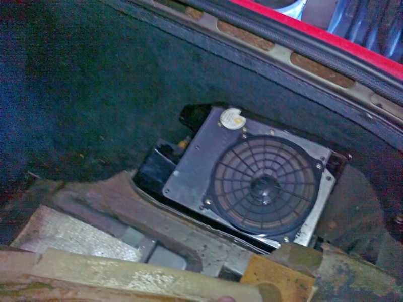

Dodane dnia 04-03-2012 13:25
Zmodyfikowany sub z A3

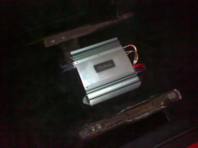

Dodane dnia 04-03-2012 13:36
i wzmak

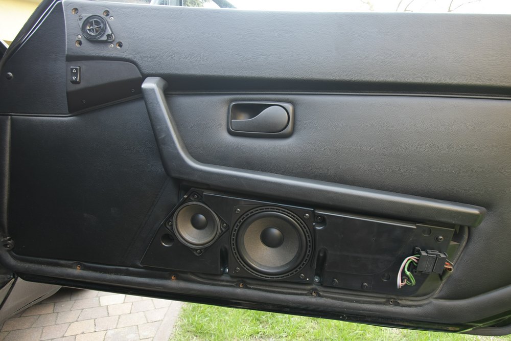

Dodane dnia 06-04-2012 00:30
U mnie jest chyba cos takiego ,
pytanie jak to sensownie wykorzystac??

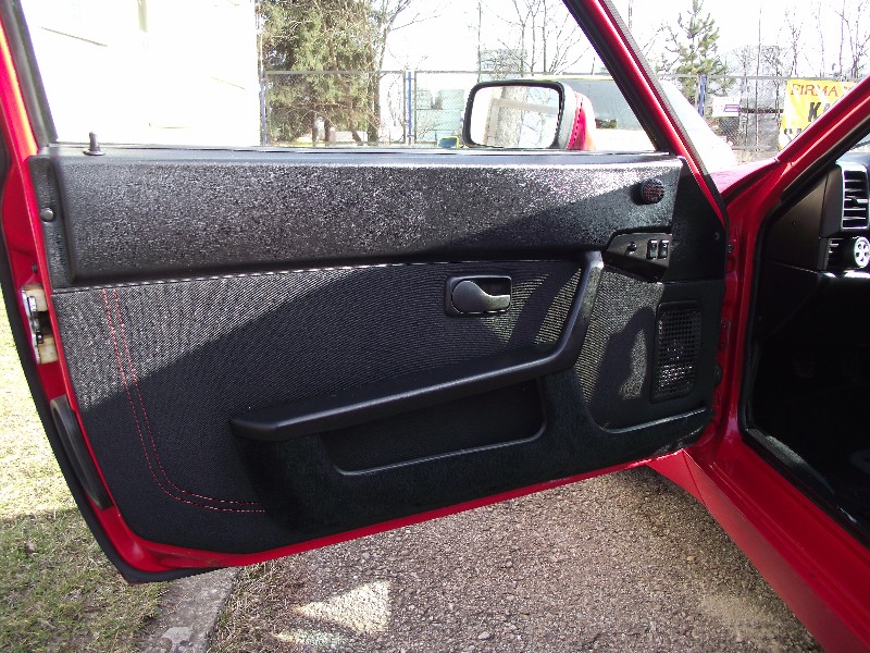

Dodane dnia 06-04-2012 09:45
Głośniki wysokotonowe zamontowałem na boczkach kierując je na ucho smiley Filtry do wysokich ori Hertz podobnie jak średnioniskie 165 w tylnych boczkach.Filtry do przednich 4x6 dopasowane wg katalogu Visaton-a zrobione własnoręcznie.Można wykonać takie filtry bez problemu .Można równierz skorzystać z gotowych zwrotnic.

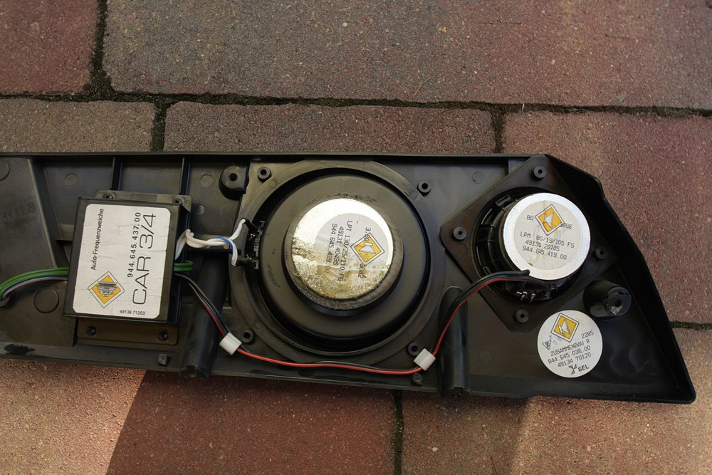

Dodane dnia 02-05-2012 23:10
Z przodu glosniki po zdjeciu wygladaja jak ponizej,
moze ktos pomoze i podpowie gdzie mozna kupic trzy dobre glosniki razem z zwrotnica??

Dodane dnia 02-05-2012 23:12
tak to wyglada po zdemontowanu

Dodane dnia 02-05-2012 23:25
tak glosniki wygladaja od tylu smiley
