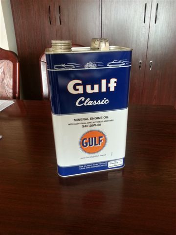

rolo dodał/a następującą grafikę:

A jakieś wnioski z Millersa?

Millersa szybko zmienilem. Ciśnienie oleju było tak niskie, że na światłach mi się kontrolka oleju zapalala. Teraz mam totala 10w40 i też się zapala ale po trasie przegonionej na wysokich obrotach rzędu 5k rpm i w szybkich zakrętach. Próbuje dalej. Czas na tego gulfa. Silnik jest po kompleksowym remoncie i wkurza mnie to mruganie smiley

Jeździł na 10w60 CF NT Millersa. Na 10w40 jest lepiej. I bądź tu madry. 10w60 trafił do dupowozu po przejechaniu 800km w 924.
Teraz 10w40 po przejechaniu 1000km trafi do auta żony a Gulf 20w50 classic do 924. smiley
924 '84 2.0 125 KM
