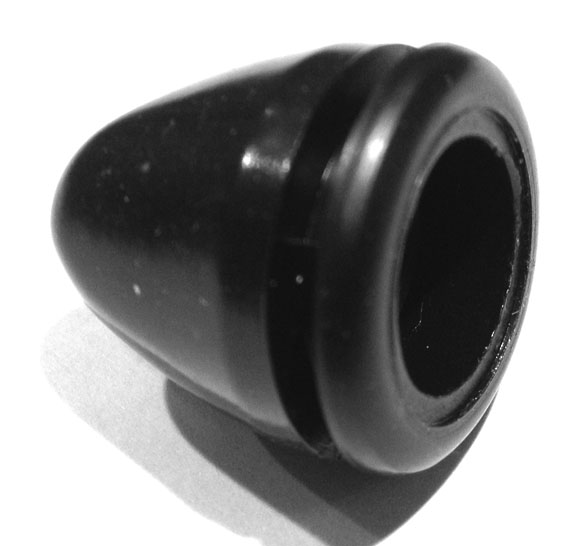

Dzis odebralem swoj zaworek/lejek wneki kola zapasowego.
Wyglada tak:
Mala rzecz, a cieszysmiley

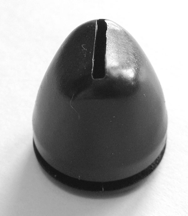

2.
Autor RE: Zawor zwrotny - kolo zapasowe
Postów: 7517
Dodane dnia 15-04-2015 23:28
Mam nadzieje, że Twoje zdjęcia załatwią sprawę zdjęcia sprzedawanego elementu smiley
Choć z wielkością to chyba lekko przesadziłeś smiley Zaworek byłby z siebie bardzo dumny smiley

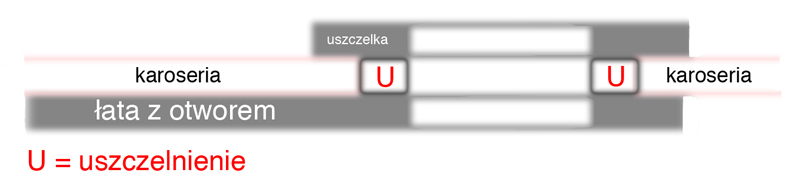

Zamówione zaworki już otrzymałem (dziękuję). Wnioski praktyczne:
- jego średnica mocowania w karoserii jest odrobinę mniejsza niż fabryczny otwór odpływu.
- jego szczelina na blachę jest odrobinę szersza niż grubość blachy.
W efekcie nie siedzi on pewnie i sztywno w dziurze odpływu zapasu tylko luźno w niej wisi i:
- nie zapewnia w tej postaci odizolowania wody (wilgoci) od karoserii
- jest spora szansa że z niej niespodziewanie wypadnie.
O ile cała sytuacja nie wynika zatem z "grzechów nedopasowania zamienników" to podejrzewam że Porsche celem niwelacji tego:
- dodało "korektę" w postaci przyklejenia od spodu stosownej łaty (gumowej ?) w kształcie jaki jest widoczna w załączniku posta 1 tematu (obszar bez masy bitumicznej).
- dodało stosowne uszczelnienie samej dziury.
Jakkolwiek by nie było naprawdę - aby ten zaworek poprawnie spełniał swoje zadanie należy coś takiego dodać. Inaczej w gołej dziurze będzie spełniał on rolę wyłącznie dekoracyjną.
P.S. Element 2 ("kieszeń" + jej podłużna część) jest na 100% "tylko" odsłoniętym zgrzewem karoserii, W całości powinnien być więc pokryty masą bitumiczno-ochronną - więc "kieszeń" nie służyła absolutnie do niczego dodatkowego i/lub brakującego.

Jestem otwarty na inne propozycje (ale tylko nieinwazyjne i odwracalne).
Moja to - gumowe (lub tworzywo a-la zaworek) łaty przyklejone do karoserii i uszczelnione - jak w załączniku. Oczywiście odpowiednio dopasowana grubość łat & średnica otworu pod zaworek.
Co do klejenia - powinna wystarczyć masa ochronna do karoserii w sprayu. Psiknąć cienką warstwę dla łaty dolnej (przykleić ją gdy masa jest jeszcze lepka). Potem stosownie dziurę od góry (uszczelnienie) i przykleić uszczelkę górną.

kleinroman napisał/a:
madmax332- Dobrze rozumiem że chcesz tylko zaizolować brzegi otworu bez zakładania zaworka?
Czy przy takim zmniejszeniu otworu zaworek założysz i będzie on siedział sztywno ?
1. Tak - w założeniach ma to być po prostu gumowa redukcja fabrycznej dziury. Odpowiednio uszczelniona i spasowana.
2. Tak - jeśli oczywiście będzie odpowiednia średnica dziur & szerokość łączna gum (lub tylko jednej z nich). Ideałem byłoby tylko dobranie & montaż stosownych rozmiarów uszczelki otworu.
P.S. Niekonieczne są dwie uszczelki "redukcyjne" - wystarczy jedna o odpowiedniej grubości.

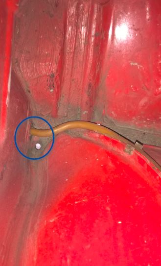

Hej,
trochę odświeżę temat. Czy podobny odpływ powinien być po bokach bagażnika? Zaznaczyłem na niebiesko miejsce o które mi chodzi.
@Duke dzięki za linka.
Już nie zbieram na 968 CS
www.instagram.com/p968cs
968CS 92'
944 84'
924 80'
924 89' składak targa
Edytowane przez Abelard dnia 04-10-2018 19:30
Dodane dnia 04-10-2018 21:43
Powinien byc. Tak jak na zdjeciu jest fabrycznie
