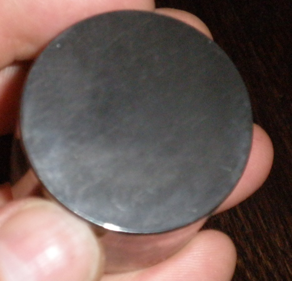

aspen15 dodał/a następującą grafikę:
Edytowane przez aspen15 dnia 23-06-2010 18:50
http://apps.facebook.com/odpicujbryke/Bryka.aspx?id=1136
Autor RE: Gdzie znaleźć części do głowicy ?
rys
Postów: 1116
Miejscowość: Wawa
Data rejestracji: 21.06.09
Dodane dnia 23-06-2010 17:22
290 za sztuke byly w serwisie - w zeszlym tygodniu podniesli ceny i pewnie zdrozaly, sugeruje zakup uzywek w cenie po 10 funciakow w UK smiley

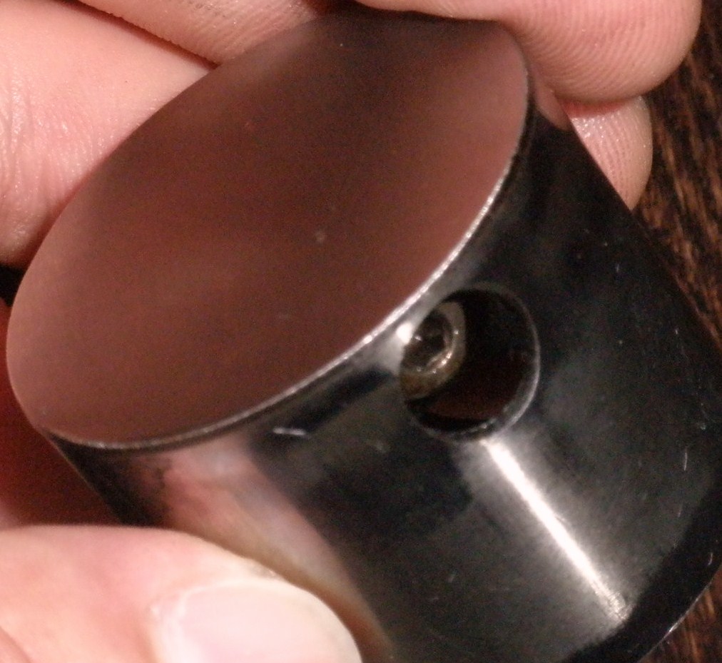

Edytowane przez aspen15 dnia 23-06-2010 18:45

Postów: 1737
Dodane dnia 24-06-2010 16:52
W mojej opinii nikt nie podejmie się wykonania takich szklanek od podstaw - problemem będzie wykonanie regulacji przy pomocy śrubki (no chyba, że cena zupełnie nie gra roli, ale wtedy to można sobie kupić fabryczne w ASO).
Ja robiłem swój komplet tak:
- pozbierałem z 40 szklanek używanych, z tego wybrałem 10 najlepszych
- dałem do szlifowania, gdzie człowiek, który to robił miał zdecydować (zmierzyć) czy szklanka po szlifie nadaje się po prostu do założenia, czy trzeba ją oddać do utwardzania. Szklanki sa utwardzane powierzchniowo, czyli w miarę zdejmowania materiału jego twardość spada. Jeśli zdejmiemy za dużo materiału to mamy 2 problemy - szklanka zrobi się miękka (z tym możemy sobie poradzić poprzez utwardzenie - azotowanie), może nam nie starczyć regulacja (i z tym to sobie nie poradzimy raczej).
- zapłaciłem i założyłem
Takie uwagi:
- twardości szklanek i wałka nie mogą być jednakowe (ale nie wiem co zwykle robi się twardsze)
- szklanek nie szlifuje się na płasko (czyli np. na szlifierce magnesowej) tylko "na wypukło". Podobno zwykle promieniem 1 metra. Ja firmę, która to robi znalazłem dopiero w Krakowie.
iekawym testem jest pytanie - "jak Państwo szlifują szklanki" - połowa "specjalistów" nie ma pojęcia, że nie powinny być płaskie, a ci co wiedzą, to zacznają się denerwować z komentarzem - "kup se Pan nowe jak taki wymagjący" smiley.
pzdr
jace(pilatus)
