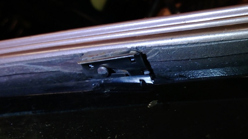

W niedzielę założyłem u Natalii. U niej nawet te blaszki jeszcze złe nie były, a i do malowania były zdejmowane, więc nie poszło mi jakoś tragicznie.
Ramka - owszem, odkształca się łatwo, ale można sobie wykonać przyrząd pomocniczy tak, żeby ciągnąć w miejscach gdzie blaszki są wciśnięte. Po wtóre - po zdjęciu owej gumy ( miałem 3x924 i zawsze guma wyłaziła raczej cała, czasem tylko trzeba było jej pomóc WD40 ) można podważyć i odkształcić z lekka małym śruborkiem blaszki, coby te uszka zatrzaskujące odchylić i ściąganie ramki ułatwić.
Niektóre blaszki ( w Szybszym na przykład ) są tak zeżarte, że listwa sama wychodzi i nie ma w co ją wcisnąć nazad. Kwestia tego pewnie, ile wóz pod chmurką stał.
Poza tym - Państwo chcieli blaszki - są blaszki. W czwartek pierwsza seria jedzie do Qbaka.

u mnie nie szło przesunąć blaszek mimo że miałem cały zestaw przyrządów pomocniczych do demontażu tapicerek... pomógł bo delikatnie poodkształcałem ramkę - ale poodkształcałem.
Dla mnie słuszna droga to szyba na gładko smiley
