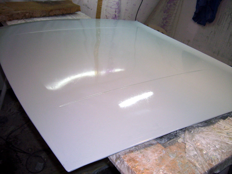

Pierwsza maska trafiła do Dąbrowy Górniczej (juha). Niestety maska została uszkodzona w trakcie transportu, co gorsz obecność uszkodzenia wyszła dopiero gdy Waldek rozpakował maskę. Jest załamana w jednym miejscu smiley Z tego co wiem rozpoczęli procedurę reklamacji. Paczka była ubezpieczona więc jeśli reklamacja zostanie przyjęta to wykonawca obiecał zrobić następną.
Dlatego wielka prośba do wszystkich - SPRAWDŹCIE MASKI PODCZAS ODBIORU!!!
Żeby reklamacja była na pewno skuteczna musi zostać spisany protokół z doręczycielem!
Jutro wysyłane są dwie kolejne maski, myślę że do końca kwietnia wszyscy powinni je otrzymać.
Co do samej maski to Waldek powinien się wypowiedzieć. Mam tylko zdjęcia - jedno poniżej.

Poniżej zdjęcie maski od spodu

Moja maska niestety nie pasuje - wzmocnienie jest zamontowane tam gdzie mam zamontowaną rozpórkę i przez to maska jest w tym miejscu jakieś 2-3 cm grubsza niż oryginał. Nie chce mi się demontować rozpórki ale pewnie bez niej też braknie trochę miejsca aby dobrze leżała.
Tak więc, zanim zaczniecie demontować oryginalne uchwyty maski sprawdźcie czy nowa pasuje.

Napisałeś takim tonem jakby nic się z tym zrobić nie dałosmiley Wytnij kawałek wzmocnienia w miejscu gdzie rozpórka przeszkadza i po sprawie. Będzie trzymało jeszcze lepiej jak maska "zazębi" się z rozpórkąsmiley
Autor RE: MASKA DO 924/944 Z KOMPOZYTU
juha
Postów: 248
Miejscowość: Dąbrowa Górnicza
Dodane dnia 17-04-2009 16:41
ale chyba nie po to płaciłem 500 zł aby teraz robić takie zabiegi. Poza tym, nie wiem czy się przypadkiem nie rozleci, gdy nie będzie wzmocnienia.
a tak BTW to napisałem to tylko po to aby ci, którzy zamówili maski liczyli się z tym, że taki problem może się pojawić smiley
