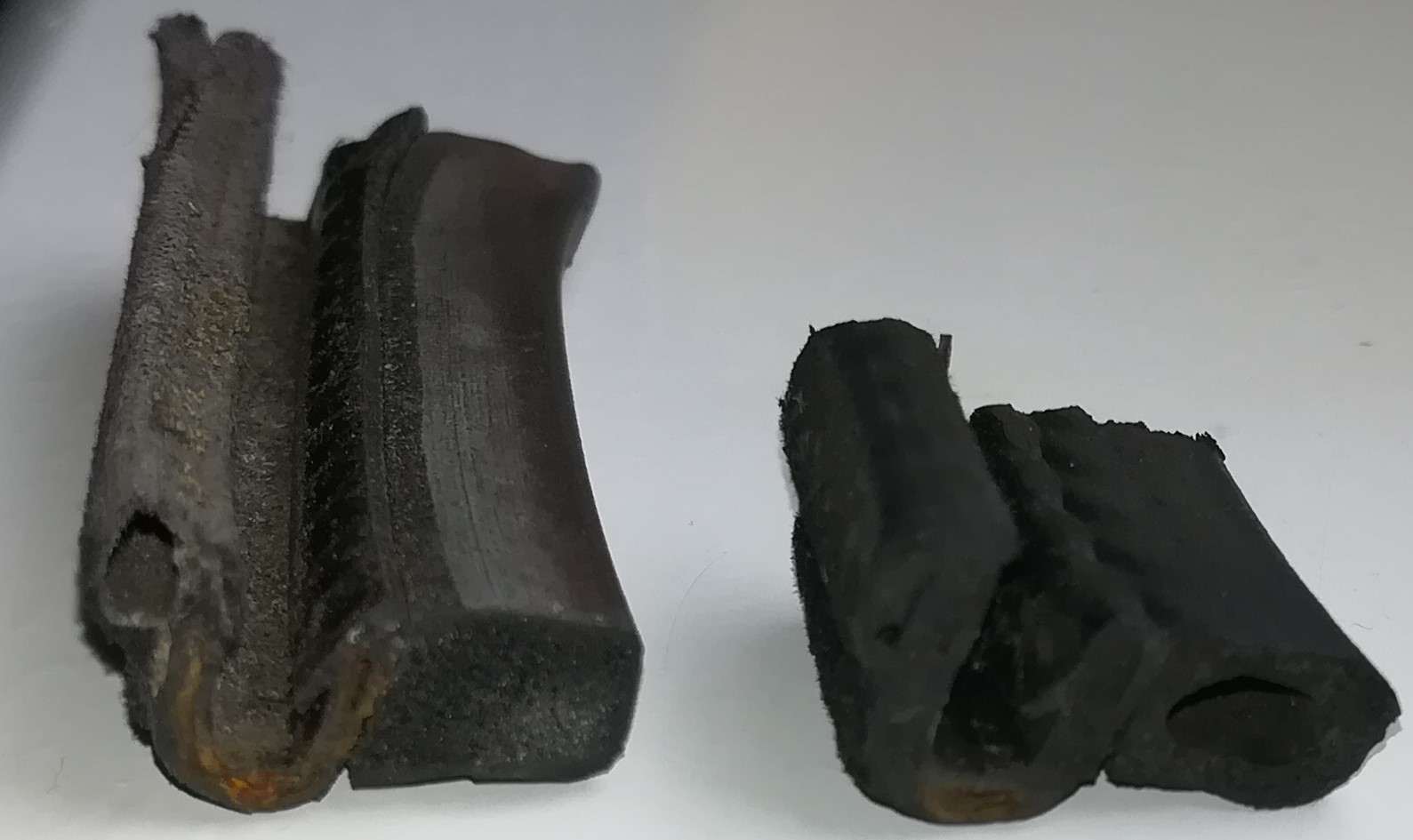

Cześć,
Po długim czasie powracam do mojego 924. Na początek zakupy - będzie tego sporo ale zaczynam od targi. Oryginalnie miałem tą ze zdjęcia po lewej stronie czyli z takim prostokatym elementem z boku. Kupiłem kiedyś od kogoś z tego forum uszczelkę uzywaną tą z prawej stroy i one juz nie za dobrze leży. Jest jakby za duża. Niestety nigdzie na rynku nie widzę takiej samej wersji jak miałem oryginalnie.
Na Pelican Parts są 2 wersje tej samej uszczelki różniące się ceną i minimalnie numerem części. Czy macie pomysły czym one się różnią i która ma szanse pasować?
https://www.pelicanparts.com/catalog/SuperCat/0985/POR_0985_BDYSEL_pg2.htm#item7
https://www.autohausaz.com/pn/94456411401
https://www.porscheshop.co.uk/porsche-body-trim-parts/porsche-924-body-trim-parts-1976-to-1989/porsche-924-body-seals-1976-to-1989/porsche-outer-sun-roof-seal-for-924-944-inc-s-s2-turbo-models-1976-to-1992.html
