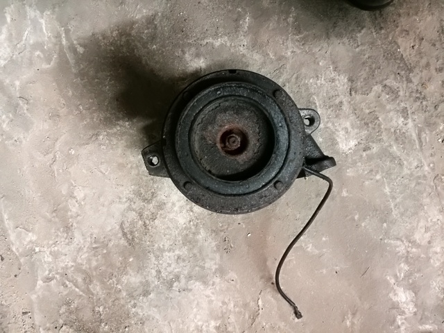

Na pierwszy ogień poszła sprężarka

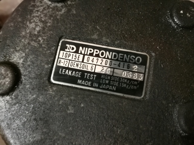

NIPPONDENSO
TYP 10P15E
Gęba się śmieje jak po 30 latach tabliczka z numerami jest w takim stanie smiley

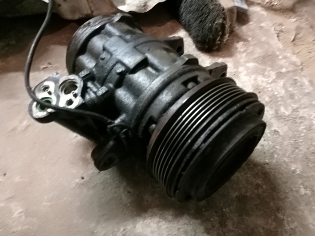

PIerwsza ważna informacja:
Sprężarka w 924S jest inna niż 944 seria I
Posiada 2 uchwyty mocujące. W 944(I) są 3
Sprężarki w 924S i 944II są zwykle takie same. Można je jeszcze odróżnić po przyłączach. W 944I przyłącza są proste, a w 924S i 944I kątowe.

Dodane dnia 25-01-2019 20:44

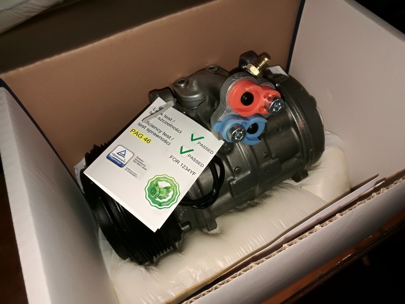

Sprężarka po regeneracji smiley

Autor RE: Klimatyzacja 924S - naprawa
Tomek
Postów: 560
Miejscowość: Szczecin
Dodane dnia 25-01-2019 20:54
Też polecam Airstal - ja robiłem regenerację u nich około 9 lat temu, bezproblemowo (10P15E na 134A).

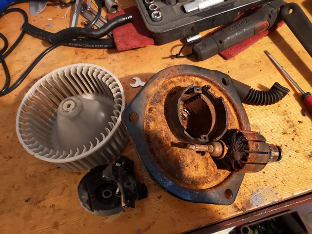

Sprężarka zamontowana, więc czas na ogarnięcie elektryki. I tu zonk:
Wentylator klimy służył jako basen albo miska pod dziurą pod akumulatorem.
Oczywiście muszę sprawdzić drożność odpływu, bo to może kondensat go zabił.
W związku z tym poszukuję nowej sztuki w stanie dobrym lub nadającym się do regeneracji.

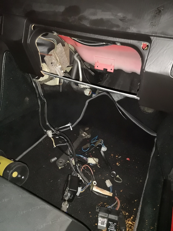

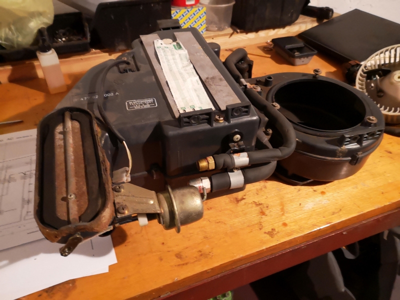

Aby dostać się do wentylatora nawiewu trzeba wyjąć cały moduł.
Andrew
924S US '87 2.5 M44.07
944 '88 LY7U
1405874
Andrew
Postów: 1493
Data rejestracji: 30.10.09
Dodane dnia 18-02-2019 18:07
Tak to wygląda po wyjęciu

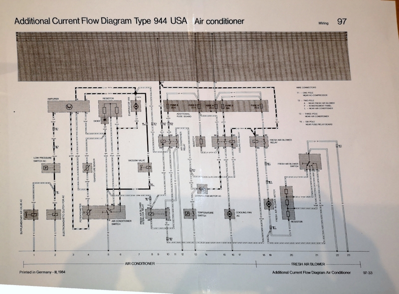

Układ elektryczny w 924S (rocznik '87) ma elektrykę klimy wg schematu 944 pierwszej serii (przed 85).
W odróżnieniu od układu ze zwykłego 924 zamontowana jest dodatkowa dioda na wejściu rezystorów zmiany prędkośći.

Układ poskładany i elektryka działa, ale mam kilka pytań:
1) Czy po załączeniu dowolnego stopnia wentylatora klimy wyłącza się wentylator nawiewu z zewnątrz? Na schemacie odpowiedzialny jest za to przekaźnik tzw. "fresh air interlock relay". Czy tak to jest rzeczywiście?
2) Czy po włączeniu klimy wentylatory chłodzenia silnika i A/C idą na maksa cały czas?
3) Jak sterowany jest wentylator chłodzenia silnika? Czujnik temperatury na chłodnicy załącza tylko pierwszy bieg, drugi bieg załącza tylko przekaźnik od klimy. Czy jest jakiś inny przekażnik od silnika, który włączy drugi bieg wentylatora?
4) Gdzie jest zamontowany rezystor pierwszego biegu wentylatora chłodzenia silnika?
5) Do czego służy i gdzie jest zamontowany "supplementary air valve A/C"? Sterowany jest razem ze sprężarką klimy.

browar
Postów: 781
Dodane dnia 18-02-2019 18:49
Ad 3) Czujnik w chłodnicy wentylatora silnika ma tylko jeden bieg.
Ad 4) Za zegarami jest opornik wentylatora który zmniejsza prędkość wentylatora silnika w momencie wyłączonego zapłonu. Wentylator chlodnicy będzie chodził aż czujnik w chłodnicy wyłączy obieg prądu.

Andrew
Postów: 1493
Dodane dnia 18-02-2019 19:01
Dzięki Browar za szybką odpowiedź, ale trochę mam wątpliwość.
Wydaje mi się, że są dwa biegi. Załączeniem chłodzenia steruje faktycznie tylko czujnik na chłodnicy, ale jest dodatkowy przekaźnik "cooling fan relay", który mostkuje rezystor. Wynika z tego, że jeśli załączony jest zapłon to wentylator chodzi bez rezystora, a przy wyłączonym zapłonie obwód zamyka się przez rezystor. Sprawdzę to jutro.

browar
Postów: 781
Dodane dnia 18-02-2019 19:09
Hej
Czujnik w chłodnicy ma tylko jeden bieg. Może być tak, że chodzi na tzw małym biegu (co dla starej deski wygląda jakby zapłon był wyłączony) a drugi bieg to jego normalna prędkość - tak jak ma auto bez klimy.
Auta poliftowe 944 miały dwa biegi (trzy piny w czujniku).

Andrew
Postów: 1493
Dodane dnia 18-02-2019 20:20
Ad.5)
Zawór supplementary był montowany we wczesnych 944 i u mnie w 924S go nie ma smiley Wygląda na to, że w momencie załączenia sprężarki dawał dodatkowe powietrze w celu podniesienia obrotów silnika. Może dlatego 944I miały inną sprężarkę i potrzebny był taki zawór.
Co ciekawe w 944/2 też już nie ma tego zaworu bo sprężarka jest taka sama jak w 924S.
