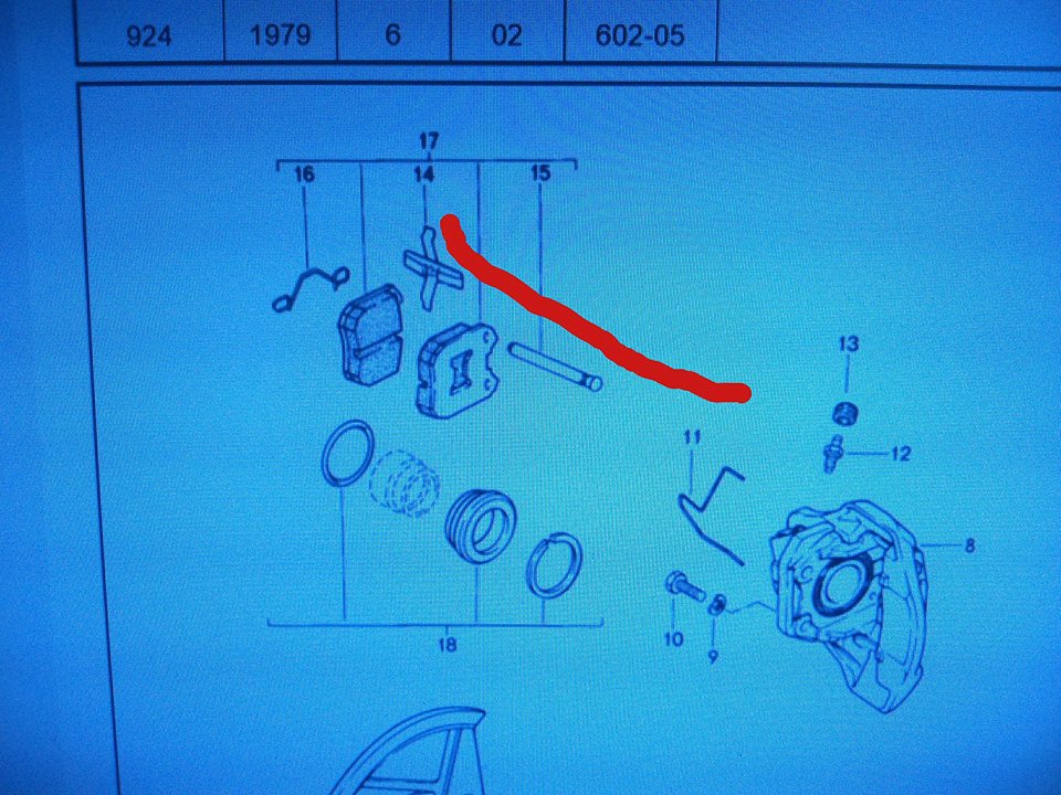

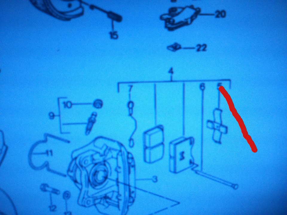

mam pytanie zestaw naprawczy hamulców porsche nr PET : przód 928 351 935 tył 928 352 935 00 oraz osłonę tarczy hamulcowej tył nr 937352801 00.
Czy są jakieś zestawy dostępne lub czy są jakieś zamienniki .
Dziękuję

I przód

Zamienników brak.
Zestawy naprawcze są dostępne. Ten na tył jest stosunkowo drogi.
Wskazujesz na same blaszki, to tylko dodam, że przednie są dostępne,
ale tylne już nie - tylko zestaw, ten nietani.
Osłon tylnych tarcz aktualnie nie ma w ofercie.

w razie czego mam tylne osłony używki do 944'1
150 zł kpl

kiedyś te osłony widziałem gdzies dorobione z laminatu... miało to w sumie sens.. bo ma chronić tarczę od wody i elementy gumowe od temperatury...
a te sprężynki .... no trzeba to wreszcie zacząć dorabiać...
