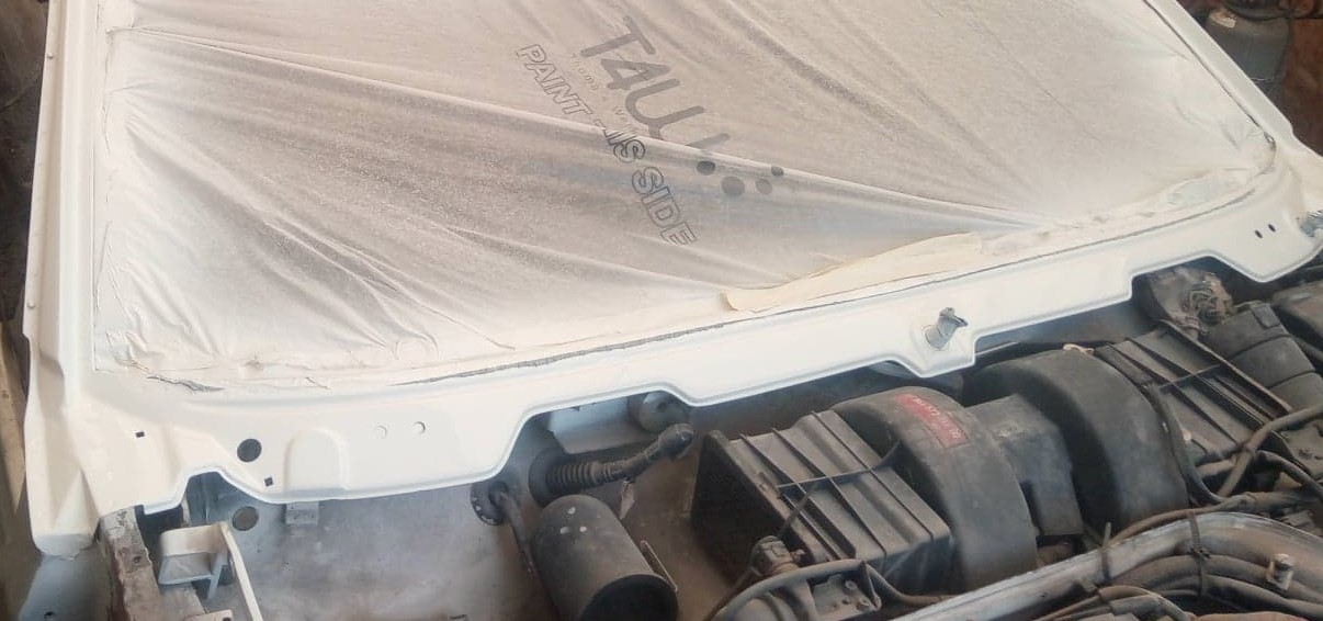

Jaki kolor powinno mieć podszybie? Czarne czy kolor nadwozia. Wcześniej było czarne tylko nie wiem czy to czyjaś fantazja czy fabryka tak wypuszczała 944. Na zdjęciu 944S '88. Przejrzałem trochę zdjęć i zaczynam myśleć, że powinno być czarne ale wolałbym mieć pewność.
924 '84 było
944T '87
Impreza GT '98
Legio dodał/a następującą grafikę:

U mnie we wszystkich jest czarne

Zdecydowanie czarne

Czarne. Tak samo jak słupek rBr1; drzwiach. Jak ustalisz czy to czarny mat czy półmat to daj znać

czarny mat

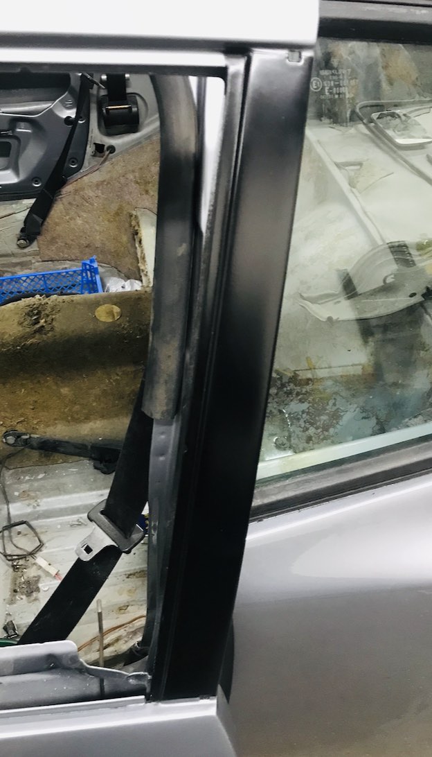

browar napisał/a:
A jaki kawałek był malowany na czarno na słupku? Tylko zewnętrzna część, pomiędzy oknami? I czy w wszystkich? Oryginalny lakier (chyba pierwszy) był biały na tym egzemplarzu.

Dodane dnia 24-05-2020 09:03
tylko sam słupek na drzwiach

DpZ dodał/a następującą grafikę:
Autor RE: Kolor podszybia
Dodane dnia 24-05-2020 11:18
dokładnie - podszybie czarne, a słupek między oknami czarny

A w którym miejscu przebiega odcięcie innego koloru ( jak jest ) ? chodzi o boki , słupki

Czarny i to o ile wiem półmat - w każdym razie nie połysk.
odcięcie ? no normalnie na wprost.
musi być tak, że jak założysz błotnik to podszybie jest całe czarne jak tu:
https://i.pinimg.com/originals/55/0b/93/550b93c737c87b42e97bf2b3db58a94b.jpg
