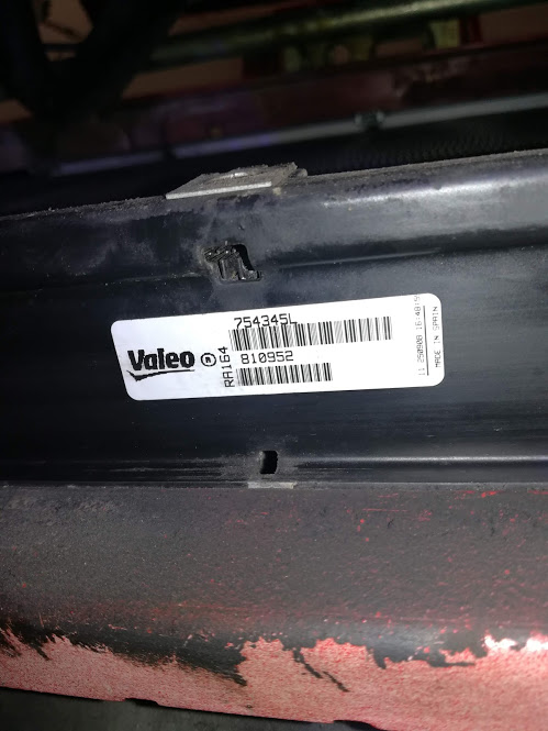

W 2,5 84rok mam założoną chłodnicę Valeo. Założył ją poprzedni właściciel (w USA)

Sloma944 dodał/a następującą grafikę:

Z tego co się już zorientowałem to nigdzie nie ma nowej, więc chyba zastaje demontaż i próba naprawy lub szukanie używki tylko jedno i drugie nie ma pewności jak długo wytrzyma.
