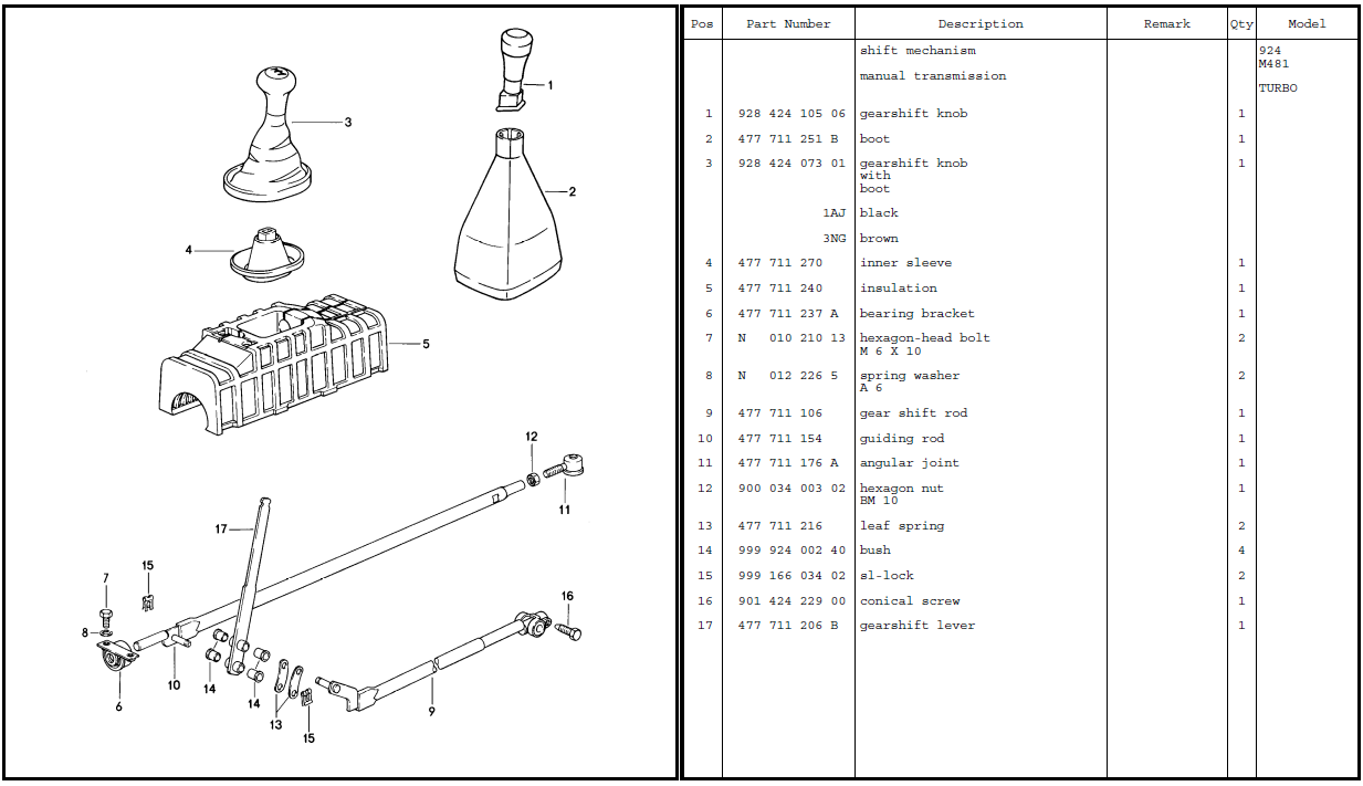

Czy te tulejki są ujęte na tym rysunku?
Kris dodał/a następującą grafikę:

Te tulejki są w łączniku z numerem 9. Zobacz czy to z nimi nie masz problemu.
Jeżeli tak, to mam na stanie takie. Niedrogi temat.

Jak pisal qbak, to czesc nr 9 a dokladnie element gdzie wkreca sie srubke 16. Moze byc ze sama srubka sie poluzowala. Co do synchronizacji jedynki to jest to moje przypuszczenie na bazie tego jak zachowuja sie skrzynie bez synchronicacji jedynki, wiec reki sobie uciac nie dam, ale zwykle nawet jak synchronizator jest zdechly to dziala to roznie - raz lepiej raz gorzej, inaczej na zimnym oleju inaczej na cieplym, u mnie zawsze bylo tak samo znaczy ni ...uja nie wrzucisz jedynki jak sie toczysz, stąd moja diagnoza - moze niepoprawna.
Tsubasa, w 28 mechanizm jest podobny tylko troche inny bo gorny drazek idzie do przodu, ale zdecydowanie jego przeglad, usuniecie luzow itd. Przywraca precyzyjna zmiane biegow w wiekszosci przypadkow.

Jedno co ustaliliśmy to duzy luz jest na jednej tulejce która jest z tyłu przy skrzyni prawie (przy wodzikach). To jest dokładnie ten element:

W środku tego Shift Roda jest ta tulejka. u mnie ma kosmiczny wręcz luz.. jeśli samą tulejkę można wymienić to ekstra.. a jeśli masz jakieś info co tam jeszcze się sypie w tym cały układzie lewarkowym to daj znać.. będzie mi łatwiej to ogarnąć i zapewne też szybciej..
