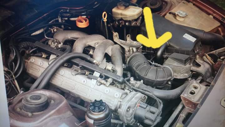

Witam. Do czego jest wężyk odchodzący z góry obudowy filtra ? Czy to jakieś odpowietrzenie z innego układu albo zaciąg ciepłego powietrza?Czy jego brak coś wyraźnie zmienia?

odpowietrzenie pod pokrywą rozrządu, w nie których modelach tego w ogóle nie ma

Dzięki za odp. W jakim celu to było montowane? Nie do końca kumam zasadnosc😉

A moze to ma związek z odpowietrzaniem skrzyni korbowej? Bo o czymś takim słyszałem 😀 dzięki z gory za Wasze komentarze

Nie, odpowietrzenie skrzyni korbowej to tzw. odma.
Tutaj mamy odsysanie ewentualnego pyłu z pracy rozrządu.
Fakt jest taki, że trafiają się brudne, zabrudzone - być może to właśnie te
bez rurki. Niedawno Adamax taki sam problem przedstawiał na forum,

Dzięki Qbak. Przymierzam na się do zakupu auta i właśnie zastanawiał mnie ten detal w postaci braku tego przewodu. Czyli to najprawdopodobniej fabryczne rozwiazanie ale nie do końca optymalne😂i można zawsze dosztukować mam nadzieję

Od któregoś roku już nie było to rozwiązanie stosowane. Obudowa rozrządu składała
się podobnie, z wyjściem na waż, ale była w środku zaślepka - brak przelotu.

Myślałem że odwrotnie tj. We wczesnych zdarzało się bez węża. Ten o którym mówię bez jest z 1983😉

924S 86 i 87 o ile wiem miał ten wąż.

Poczytałem na forach w USA jak w moim 944 wracałem ze stożka do oryginału.
Mniej więcej od 1986 są zaślepione.
Ja w moim 1985 dokładnie zrobiłem tak samo.
