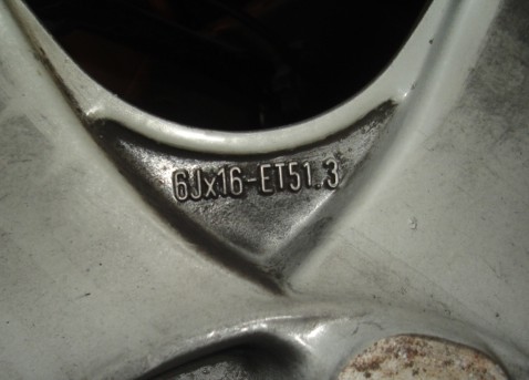

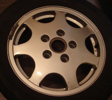

nurtuje mnie pewien temat. mianowicie kupilem do swojego autka felgi C2.
generalnie felgi mi bardzo pasuja jednak sa dosc nietypowe.
sa to 16" o szerokosci 6cali
nie pochodza od 944 , 928
mam pytanie od jakiego modelu pochodzą ?

jest na nich jakiś part nr ?
CP9A/4G63
We are not what we own.
Autor RE: Felgi C2
Dodane dnia 05-03-2008 11:07
a no jasne
964.362.112.60

z 911 model 964, przód 6x16, tył 8x16.
Taki komplet jest zamontowany w moim byłym 924S

Duzo ludzi zbiera komplety felg tak jak im pasuje. Np ja mialem C2 2x7 i 2x8 cali, chociaz jesli dobrze kojarze nie bylo takich kompletow, wiec ludzie kompletuja po 2 takie jak chca miec. Ty mozesz miec 4 przody od 911 smiley

7J i 8J to był standardowy komplet w S2 więc żadne kombinowanie smiley
W 964 było 6J i 8J
A w 928 natomiast 7J i 9J
