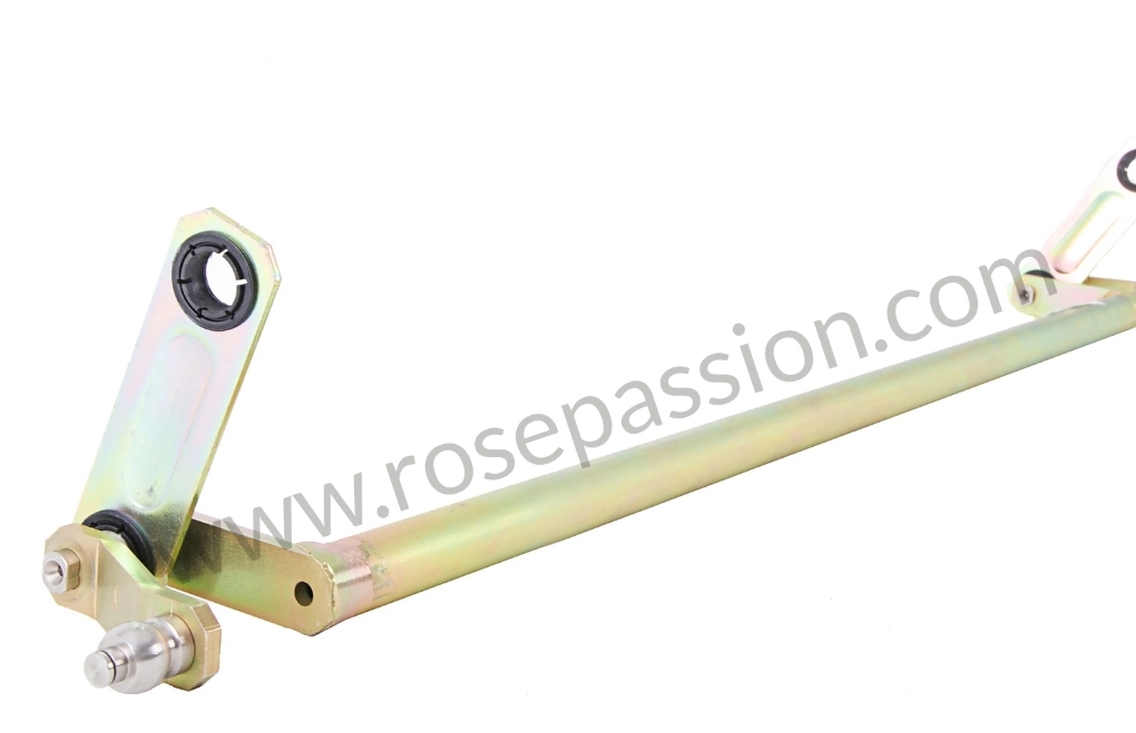

Panowie szybkie pytanie. Chciałbym ocynkowac ponownie drazek do systemu otwierania lamp przednich . Zdemontowałem go ale nie wiem jak rozłączyć poszczególne jego elementy i wyjac te plastikowe prowadnice. Ktoś pomoże? Czy da się dokupić w razie czego te plastikowe prowadnice?

Gumy kwas nie rusza, nie wiem jak z tym plastikiem, ale wydaje mi się, że raczej go nie rozpuści.

pogadać ze sklepami co się zajmują tulejami, łożyskami ślizgowymi... może ze zdjęć będą wiedzieć co to za produkt i producent.

Większość zakładów w których cynkujesz na żółto zrobią to bez rozbierania. Plastikom nic nie będzie (tam gdzie oddaje części to guma / plastik zostaje i jest Ok).
Ale te "chromowane" części ślizgowe będą też na żółto.

Ale suchy lud usuwa brud, wosk, bitumen ale korozji lub braku pasywacji zazwyczaj kadmowej to nie odnowi...

Ja bym to dobrze umył i Hammerite pomalował smiley
Te żółte ocynki to są teraz gówno warte. To nie jest ten sam żółty ocynk, który kładli 30 lat temu. Zakazali go, bo silnie rakotwórczy był. Teraz ten złoty, to tylko barwnik do srebrnego, co więcej przez ten barwnik powłoka jest gorsza.
Mi teraz wszystko robią na biały ocynk, to jakaś przemysłówka jest - nie za ładne, taki srebrny półmat, a jak są wżery, to nawet matt. No ale ponoć to najmocniejsze co obecnie jest. Jak ma być dobrze to trzeba oczyścić mechanicznie (piaskowanie/śrutowanie/szkiełkowanie), później do kwasu i ten biały ocynk i na koniec do proszku. Serio bym to umył i hammertie pomalował smiley

"Panowie szybkie pytanie", na forum szybkie pytanie? To teraz dopiero zaczyna sie historiasmiley
Z plastikami jest problem, kwas je niestety zniszczy, beda wrzery w zaleznosci od tworzywa. Sprawdz w ASO czy ta czesc jest dostepna, moze akurat bedziesz mial szczescie. Pomysl nad goraca woda, ten rant nie jest wysoki, powinno udac sie go wyjac.
Co do ocynku, zrob tak jak fabryka. Wszystko robie w zoltym ocynku, ktory faktycznie po latach troche "plowieje" ale nadal pasuje do reszty komory silnika. Porsche robilo "na zolto".
Co do zoltego ocynku, nie wiem na czym to polega, ale raz oddalem do innego warsztatu i dostalem cos mocno zoltego, swiecacego z kolorowymi "wstawkami" co zeszlo po krotkim czasie i z mocnego zoltego zrobilo sie prawie srebrne.
Ten element jest pod maska, wysoko, nie pracuje w soli, troche sie utleni ale dlugo bedzie wygladal jak nowy. Moje zaciski hamulcowe sa po latach jeszcze zolte, wiec nie jest chyba tak zle z tym ocynkiem, ale nim sie zdecydujesz na jakis warsztat obejzyj wczesniej ich prace, bo ocynk, ocynkowi nie rowny.
