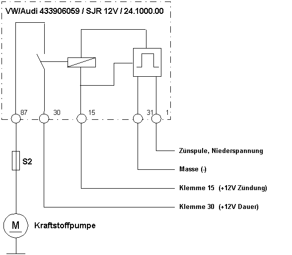

Wydaje mi się, że podłączając pompę w sposób opisany przez mnie, omijamy ten przekaźnik i galwanicznie spinamy pompę z akumulatorem. Żeby to potwierdzić muszę zerknąć na schemat. Jeśli dobrze mi się wydaje, to albo nie dość jasno opisałem procedurę, albo pompę masz uszkodzoną (lub kable). Jak chce Ci się kłaść pod auto, to może jednak zepnij dłuższym kablem pompę z akumulatorem.
Co do przekaźnika - w życiu go nawet nie wyjmowałem z gniazda smiley . Ale coś tam o nim słyszałem... Jest on sterowany impulsami z elektronicznego modułu zapłonowego lub aparatu zapłonowego (efekt ten sam). Wewnątrz tego przekaźnika znajduje się układ scalony (chyba jakiś czasowy, ale głowy nie dam sobie uciąć) który włącza pompę jak idą impulsy, czyli jak kręci się silnik (aparat zapłonowy).
Na Twoim zdjęciu widać, że przekaźnik miałeś już naprawiany, bo jedna z jego nóżek jest nieoryginalna.
Poniżej wklejam schemat przekaźnika, który znalazłem u siebie na dysku. Sądząc po nazwie pliku, był on kiedyś wklejony na forum (jeszcze oldtimera pewnie) przez Jurasa. Jeśli mnie pamięć nie zmyla to Juras naprawiał to u siebie więc i radą pewnie posłuży.
Choć mnie nie pasuje to, że pompa się nie zakręciła po spięciu "od strony pasażera" z "+". Może to głupie pytanie ale do "+" podpiąłeś "pasażerowy" styk we wtyczce, nie w regulatorze?

i już wszystko wiem , pompa działa elegancko. A zawiódł, jak można się było spodziewać, przekaźnik pompy. Teraz jest na kablach z antykradziejowym pstryczkiem-elektryczkiem.

Kupić przekaźnik można ale można też próbować naprawiać - średnio zdolny elektronik powinien sobie poradzić. Problem z tym przekaźnikiem polega na tym, że od drgań "rozlutowują" się nóżki. Przynajmniej u mnie wystarczyło poprawić luty.
I tak jak Piłatus pisał jest to przekaźnik czasowy - impuls z modułu zapłonowego załącza pompę paliwa na 3 sek zdaje się.
