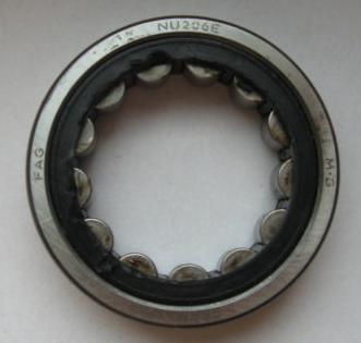

Własnie przystąpiłem do wymiany łożyska z tyłu. Ostatnio czytałem posty z pytaniami o głośne stukanie z tyłu w kole. Od pewnego czasu miałem ten sam problem - podczas obciążenia czyli przy hamowaniu silnikiem i przyspiszeniu spokój (oprócz buczenia) a podczas wrzucenia na luz walenie jakby młotkiem o wahacz. Do tego stukanie ma dokładnie częstotliwość obrotu koła. Pojawiły się odpowiedzi że to skrzynia ale ja idę z intuicją że to jednak łozysko piasty.
Zacząłem od odkręcania nakrętki klucz 36 czyli w praktyce rozcinania jej kontówką bo się zapiekła, potem wszystko w środku wyropowałem, odkręciłem pokrywę klucz 14, odkręciłem przewód hamulcowy (klucz 11), odpowietrznik (k7) zjąłem hamulce i zostało to, co na zdjęciu. Teraz chciałbym wyjąć łozysko wałeczkowe które wystaje z kołnierza na jakieś 4mm ale troche to trudne. Powiedzcie mi proszę - czy faktycznie trzeba odkręcać z drugiej strony półośkę czy uda się jakoś przechytrzyć?

A więc. Faktycznie musiałem odkręcić półośkę ale zajęło mi to najwyżej 15 minut wliczając w to szukanie kluczy: 6 śrub gwiazdkowych M8 - odkręciłem bez problemów. Przesunąłem półośkę w bok, wybiłem lekko ośkę i już miałem swobodny dostęp do łożysk. Zewnętrzne wybiłem zbijako-śrubokrętem, drugie też tylko po wyjęciu pierścienia zabezpieczającego - wszystko poszło dosyć lekko. Zewnętrzne łożysko wygląda super, a wewnętrzne nawet w palcach było czuć że jest zużyte.
Dołączam zdjęcia 2 łożysk. Pierwsze kulkowe 6206 C3. W garażu znalazłem z 10 łożysk zatopionych w smarze: 6206 Z. Czy ma ktoś pomysł czym różni się C3 od Z? Wizualnie te które znalazłem z oznaczeniem Z jest całe zakryte.

I drugie, wałeczkowe NU206E:
Filip dodał/a następującą grafikę:
