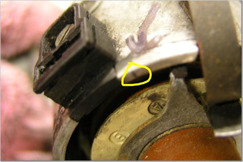

No dobra, wujek dobra rada czyli ja dawał dobre rady jak ustawić zapłon a teraz sam nie mogę tego ustawić...
Gdzie jest ten cholerny znak na obudowie aparatu ? Nie dość, że w haynesie jest stary typ aparatu to zdjęcie tak niewyraźne, że nie wiem gdzie ten znaczek. Help.

hehe, Juras, zerknij tutaj:
http://www.924.pl/forum/viewthread.php?forum_id=9&thread_id=254
jest tam zdjęcie wklejone przez Ketchup'a, nacięcie na aparacie jest po prawej stronie, akurat wypada na "tyłach" palca. Obrazując inaczej: jeśli przyjmiemy, że palec wskazuje północ, to nacięcie na aparacie wypada prawie na południusmiley

Czyli, że co ? Na to nacięcie nr 1 na obudowie ma być skierowany nie palec tylko tył palca ?
Zresztą nowy typ palca wygląda zupełnie inaczej...

Nr 1. Powinien odpalić. Palec ma być skierowany na to nacięcie. Tzn jego strona "stykowa" czyli metalowa ma wskazywać to nacięcie. Zastrzelić się za to nie dam, ale ja tak odpalałem po robieniu głowicy u mnie, po wskazówkach Pilatusa i... chyba Twoichsmileysmileysmiley. Odpalił na dotyk, ale później przy ustawianiu na stroboskopie i tak trzeba było sporo przesunąć. Natomiast do wstępnego odpalenia to jest wskaźnik.

A oto i taki aparat zapłonowy jak mój i nacięcie widać. Mam takich na obudowie jeszcze z 5 nanoszonych przez poprzednich właścicieli dlatego nie mogłem tego znaleźć...

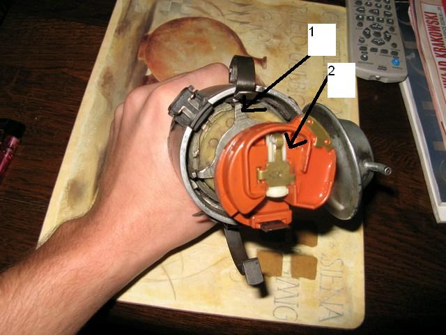

Dobrzy ludzie pomóżcie. Jeśli ktoś ma nowy typ aparatu zapłonowego to proszę o zrobienie fotki aparatu od góry ze zdjętą kopułką ale założonym palcem. Albo jak ktoś ma linka do takiej foty gdzieś.
Co się okazało - to takie blaszane z czterema zębami (czyli czujnik indukcyjny - na powyższej focie widać jeden ząb ) mimo założonego tam klina kręci się u mnie w kółko. Będę musiał to zablokować ale muszę wiedzieć w jakiej pozycji w stosunku do tego czterozęba ma być palec. Tzn w którym miejscu to zablokować.
Przy okazji jest to odpowiedź na to nad czym zastanawiał się Piłatus - czy zapłon może się sam przestawić. Może. Dwa dni nad tym siedziałem i w końcu mnie tknęło żeby wyjąć aparat zapłonowy. Nie wiem czy Piłatus ma ten sam typ rozdzielacza ale jak widać po moim przykładzie jest to możliwe.
Czy możliwe jest tak jak sugerował Piłatus przekręcenie się trybika na wałku rozrządu - nie wiem. Ale możliwe jest przekręcenie się tego małego g... w aparacie...

Ketchup, dzięki za dobre chęci, na twoich zdjęciach widać, że masz stary typ aparatu z przerywaczem więc twoje akurat ani zdjęcie nic mi nie pomoże ani jak się ustawia.
W sumie jak się ustawia to ja już wiem ale problem w tym, ze u mnie zapłonu nie da się na znaki ustawić ze względu na to uszkodzenie.
To jest tak jakby ten garb który popycha przerywacz przekręcał się czasem względem osi. Tylko, że ja nie mam przerywacza ani tego garba a czujnik indukcyjny i to co wyzwala impuls czasem się względem osi przekręca powodując przestawienie zapłonu w zupełnie przypadkową pozycję...

To (1) zamiast razem z ośką i palcem (2) czasem się przekręcało względem ośki oraz palca. W ten sposób zapłon przestawiał się sam.
