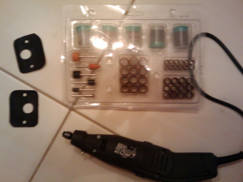

Dodane dnia 29-03-2011 14:22
Cisza ...
Uszczelki dorobiłem w wolnej chwili z starej dętki. Wyszły super, szkoda że zdjęcie kiepskie smiley
Kaliber 924
