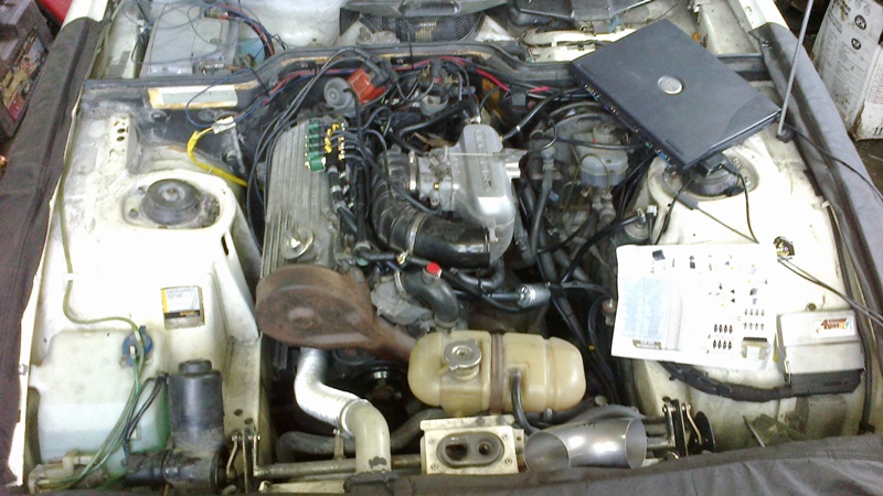

Wszystko już prawie gotowe
Mateusz

RE: Instalacja LPG sekwencyjna. |
Postów: 7516
Data rejestracji: 03.08.07 |
| Dodane dnia 14-05-2012 18:43 |
Wygląda zachęcająco, jak już będzie gotowe to prosimy o garść szczegółów i opis
wrażeń, jak się jeździ

sterownik silnika z czego dobrałeś?

Wygląda to interesująco. Wnioskuję, że autko będzie śmigało tylko i wyłącznie na gazie. Chociaż odpadną problemy z k-jetem. Ciekawe jak będzie sie to sprawować w praktyce... no i np w zimie.
