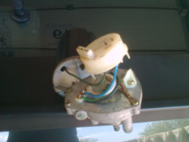

Mirek
Postów: 283
Miejscowość: Radom
Data rejestracji: 18.04.09
Dodane dnia 03-05-2012 11:38
Usterka usunięta bezpiecznik nr 2 25A smiley
Ustrojstwo a raczej kostka po prostu się ułamała kiedy smiley.fot
ElastiC racja w 100% styki śniedzieją i trzeba na to uważać.
944 S
