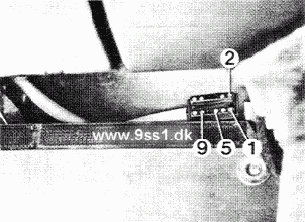

Ponadto zauważyłem, że ponad mocowaniem ECU mam przymocowaną odnogę wiązki elektrycznej z 12 PINowym złączem na końcu. Wygląda zupełnie jak 12PINowe złącze diagnostyczne przewidziane dla aut z roku modelowego 1988. Złącze to jest obsługiwane przez czytnik 9268 (skan z manuala w załączniku)
3 problemy:
1) czy ktoś się orientuje czy starszy typ ECU do 944s (944 618 124 00 / BOSCH: 0 261 200 080) posiada opcję diagnostyki?
2) czy mogę bez przeszkód podmienić starszy typ ECU na nowszy (944 618 124 01 / BOSCH: 0 261 200 187)? Jeśli tak, to na co uważać przy podmiance?
3) czy dostępny jest adapter ze złącza 12 PIN bezpośrednio na OBD II? Ewentualnie z 12 PIN na nowsze porszowskie złącze (od 1989) 19 PIN? Ktoś coś zna? Chciałbym podpiąć Durametrica, żeby sczytać ewentualne błędy
