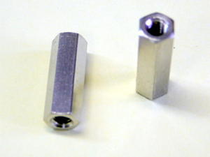

Tylko nie wkręty !!! Jak to z czasem zardzewieje (a zardzewieje na pewno) nie wyciągniesz tego później w całości. Wiadomo - nie będziesz tego robił często ale jak przyjdzie co do czego - spotka cię niemiła niespodzianka. Nawet w przypadku konieczności przeróbki - to musi być połączenie łatwo usuwalne. Jeśli już zachodzi konieczność rozwiercania & naprawy a oryginału brak - polecam zastosować tuleje dystansowe sześciokątne w stosownym rozmiarze. Przy czym obojętnie czy je przerobimy na wzór oryginału czy też zastosujemy bez przeróbek.
W załączniku to o co mi chodzi - pełno tego w różnorakich rozmiarach i tanie jak barszcz.

właśnie takie chciałem zastosować madmax332.... no i niestety
ponieważ one są dostępne jako ocynk to niestety, ale nie chcę ich przerabiać, bo będą rdzewieć i rozsadzać oryginalne gniazdo. Gdyby dało się dostać nierdzewne to byłoby inaczej... sam bym sobie zebrał materiał na kamieniu. (jak wiesz gdzie można takie dostać w nierdzewce to chętnie przyjmę taką wiedzę)
Gniazda pod 6ciokąt w zderzaku też nie powiększę....

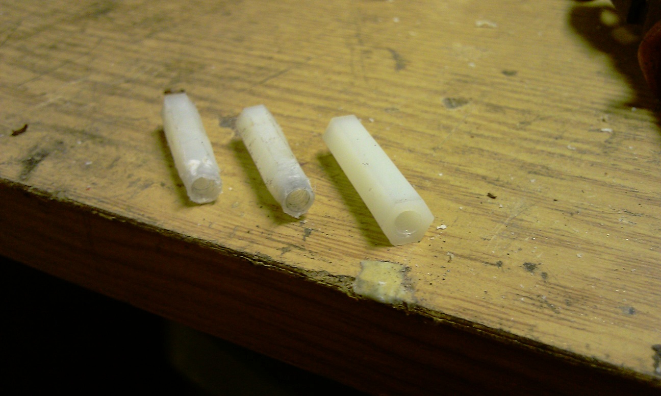

koniec końców zdecydowałem się na tulejki plastikowe
długości 30mm
oryginalne tulejki mają kształt sześciokąta wielkości M6, te niestety sa M7 więc trzeba zebrać z każdej strony po 0,5 mm
końcówkę trzeba naturalnie zebrać bardziej, bo ona ma już średnicę 5mm.
generalnie tulejki tak zrobione wchodzą na ścisk pasują standardowe śrubki o ile dobrze pamiętam M4.
i tu można sobie wybrać pełną dowolność czy to mosiężne czy nierdzewne...
