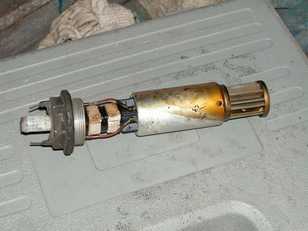

Zabrałem się za remont tyłu w moim porszaku a mianowicie zdobyłem trochę części od nowszego porszaka i wymieniam skrzynie z 4 na tą nowsza 5 bo w mojej szumiały łożyska na wale i stwierdziłem ze prościej będzie wymienić skrzynie tym bardziej ze ją mam ale do rzeczy. Jak wymieniać to wszystko skrzynia pasuje tylni wózek nie pasuje a mój porszak jest 78 a części mam od 86 wiec zawieszenie tył sobie daruje ale dobrałem się do baku i niby wszystko jest tak samo ale w tym z 86 znalazłem w baku cos co wygląda na pompę paliwa w moim pompa jest zewnęczna i sam duł tego baku wygląda trochę inaczej przez umiejscowienie prawdopodobnie tej pompy dołączam fotki i może mi ktoś powie czy to jest pompa i czy da rade do mojego k-jetronika z tego co wiem to w tych latach był k-jetrocnic tylko miał zmodyfikowane prądy znaczy był jakiś lepszy sterownik boscha czekam na info
Fotki:
to jest ta chyba pompa z baku 86 bedzie to wszystko pasować do mojego
ona była wkrecona w tamten bak u mnie jest pompa zewneczna

Tak to jest pompa paliwa (z tego co wiem) ale nie główna tylko wstępna. Z jakiegoś powodu było to montowane w modelach po '81 roku. Zasilanie tego ustrojstwa jest podłączone do zasilania głownej pompy, która zarówno w tych nowszych jak i w starych 924 2.0l była taka sama. Możesz to sobie zostawić jeśli zmieniasz zbiornik paliwa (i jeśli ta pompka jest sprawna. Jeśli nie działa to możesz spokojnie ją usunąć (a może nawet należałoby - u mnie padły już 3 pompy paliwa, a ja właśnie tę wstępną pompkę mam uszkodzoną, ale zamontowaną).

jest tak jak napisal pilatus z tego co ja wiem to ta pompa ma wstepnie podawac paliwo do glownej, podlaczona jest chyba szeregowo z pompa ,ktora jest poza zbiornikiem. kiedys odlaczyla mi sie ta pompka kiedy ja podlaczylem to wydawalo mi sie ze auto lepiej chodzi i szybciej sie wkreca ale moze to byc dlatego ze moja glowna pompa raz sie zaciela i juz jest na wykonczeniusmiley wiec prosze sie tym nie sugerowacsmiley ale poprawilo mi sie samopuczecie jak zaczely dzialac obydwiesmiley hehe

ta mala pompka ma cisnienie 0,7 bara i wali paliwo do pompy glownej, jest to glownie po to by na wysokich obrotach glowna pompa byla ciagle pelna.

ok!! Wilekie dzięki chłopaki to juz wiem na czym stoje jeśli bedzie działać to ją sobie podłącze a jesli jest do niczego to i tak mi nie robi to róznicy bo cały czas chodził bez!!
a jeszcze jedno czyli ona jesli nie chodzi to normalnie przepuszcza paliwo jasli tak to sobie ja zostawie ma tam jakies filterki to syfy beda zostawac jak cos!!!

okazał sie ze ta pierwsza pompa nie działa i wcale sobie tym głowy nie zaprzatam dorobiłem taką jak końcówka tej pompy wkretke i ją zamatuje w zamian zobaczymy czy sie paliwo nie bedzie przelewać i bedzie cały czas dostarczac paliwo do pompy bak tez juz załozyłem i skrzynie tez hehe
