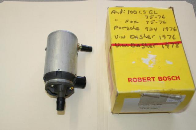

W MY 79 nie ma pompy wstępnej - była dopiero od 1980. Może pompa nie taka jak trzeba ?
Kupiłeś i założyłeś :
810 906 091 B ?
VOLKSWAGEN JETTA I, AUDI 100 C3, AUDI 80 B1, AUDI 80 B2, SAAB 900 I AC4 AM4, PORSCHE 911 A-B, PORSCHE 911 964, PORSCHE 911 993, PORSCHE 924 , PORSCHE 928 , AUDI 200 44, VOLKSWAGEN SCIROCCO I, VOLVO 240 , VOLKSWAGEN SCIROCCO II, VOLVO 260 , BMW SERIA 3 E21, BMW SERIA 3 E30, VOLKSWAGEN PASSAT B1, PEUGEOT 505 , BMW SERIA 5 E28, VOLKSWAGEN GOLF I, VOLVO 740 , VOLKSWAGEN CADDY I
Foto oryginału:
