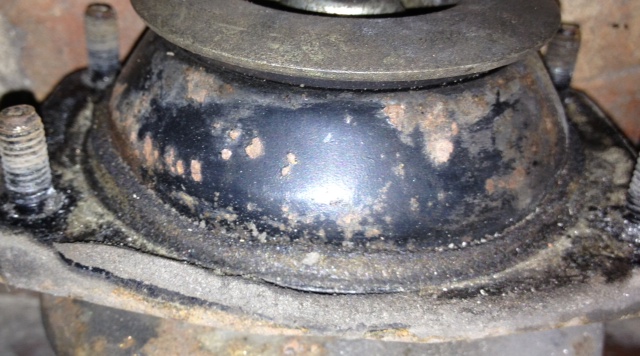

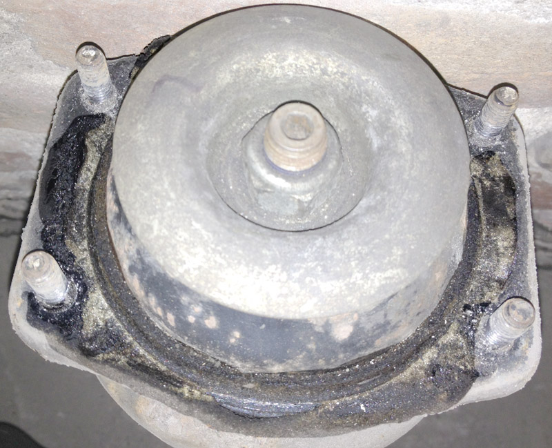

1. Ja tę gąbkę (a właściwie jej resztki) usunąłem. Dawno nie spełniała już swojej pierwotnej roli, i zrobiłem jak piszę wyżej + po montażu całości jeszcze zalepiłem naokoło tę szparę preparatem do ochrony podwozia. Po prostu miałem jakieś jego resztki i postanowiłem je w końcu zagospodarować.

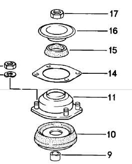

2. Generalnie chodzi mi o ustalenie co to jest/był i z czego element 14 z załącznika.

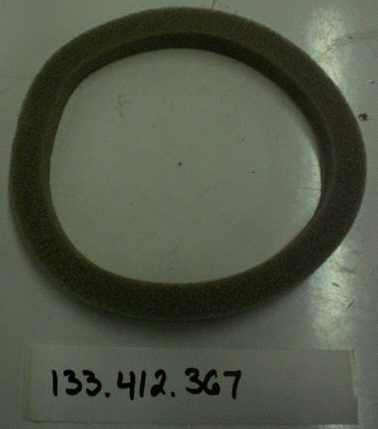

Ja też mam takie podejrzenia, ale pewności już nie. Po numerze z PET znajduję tylko to co w załaczniku i nie jest to jak widać to o co chodzi.

To co jest na zdjeciu, nie jest zgodne z PETem 924.
Ja mam pierscien z otworami na sruby taki jak na rysunku (14) wykonany z gabki, ale nie da sie go zdjac, bo rozpada sie w palcachsmiley
