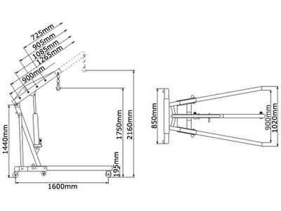

Ale jest mało miejsca na użycie czy przechowanie ? W załączniku wymiary najpopularniejszego modelu, a jest jeszcze bardziej kompatktowy (występuje jak większość pod różnymi markami/cenami): http://www.narzedzia24.info/podnosnik-warsztatowy-zuraw-1-5t-skladany-niskoprofilowy-bp-3485.html

Nie ma absolutnie żadnego problemu - przynajmniej wersja 2T spokojnie daje radę na wysuniętym max. ramieniu (wtedy udźwig spada do 0,5 tony). Jak wygląda sprawa z 1T - nie wiem.

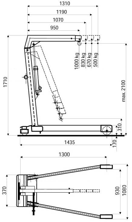

Dodane dnia 29-01-2015 13:57
madmax332 napisał/a:
Ale jest mało miejsca na użycie czy przechowanie ? W załączniku wymiary najpopularniejszego modelu, a jest jeszcze bardziej kompatktowy (występuje jak większość pod różnymi markami/cenami): http://www.narzedzia24.info/podnosnik-warsztatowy-zuraw-1-5t-skladany-niskoprofilowy-bp-3485.html[/quote]
jak auto stoi w garażu zaprakowane to mam od zderzaka do sciany nie wiecej niz 1,5 metra, wiec nawet bym nie mogł odjechać. Zrobie fotosy I zobaczycie jak akcja przebiegała. Już w sobote będzie owwa impreza smiley
Autor RE: wyciaganie silnika. 924 2.0
konto_usuniete
Postów: 1975
Data rejestracji: 24.09.07
Dodane dnia 29-01-2015 14:22
Jak Wolisz. W załączniku wymiary modelu 1T niskoprofilowego.
