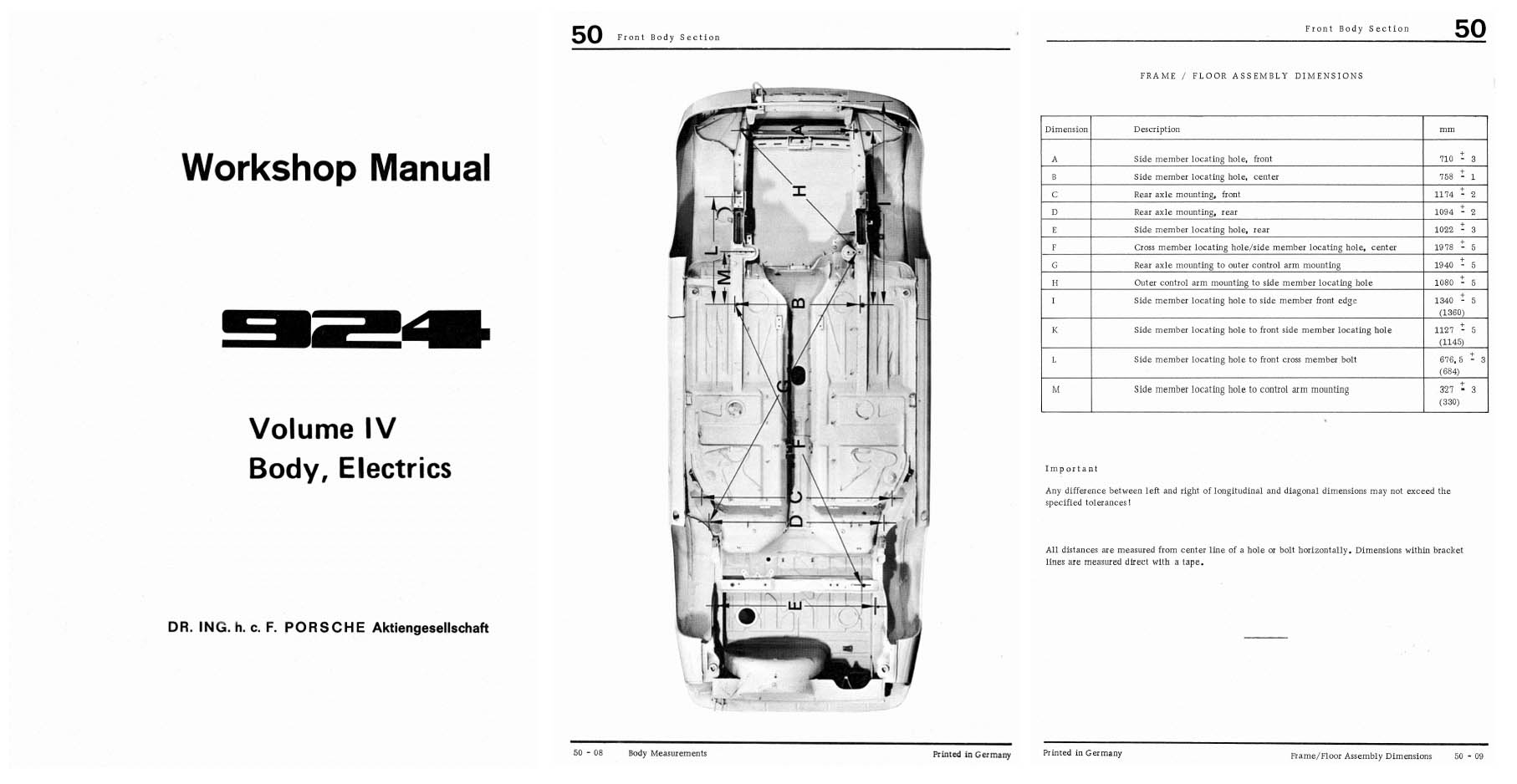

Znalazłem takie coś do 911:
Kojarzycie może coś podobnego do pomiarów 924 ?

No jasne że jest - Workshop Manual Vol.4 Body, Electrics. Rozmieszczenie punktów pomiarowych - strona 39 (50-08 - Body Measurements), na następnej jest tabelka z danymi o nich.

1. Workshop Manual = poradnik warsztatowy dla serwisów - jego komercyjna wersja to HAYNES, w którym nie ma wielu rzeczy przeznaczonych wyłącznie dla serwisów.
2. Teraz to nie wiem gdzie w necie. Kiedyś było to na wyciągnięcie ręki za darmochę.
P.S. Kolejno od lewej - okładka, i dwie kolejne strony z interesującą Cię treścią.

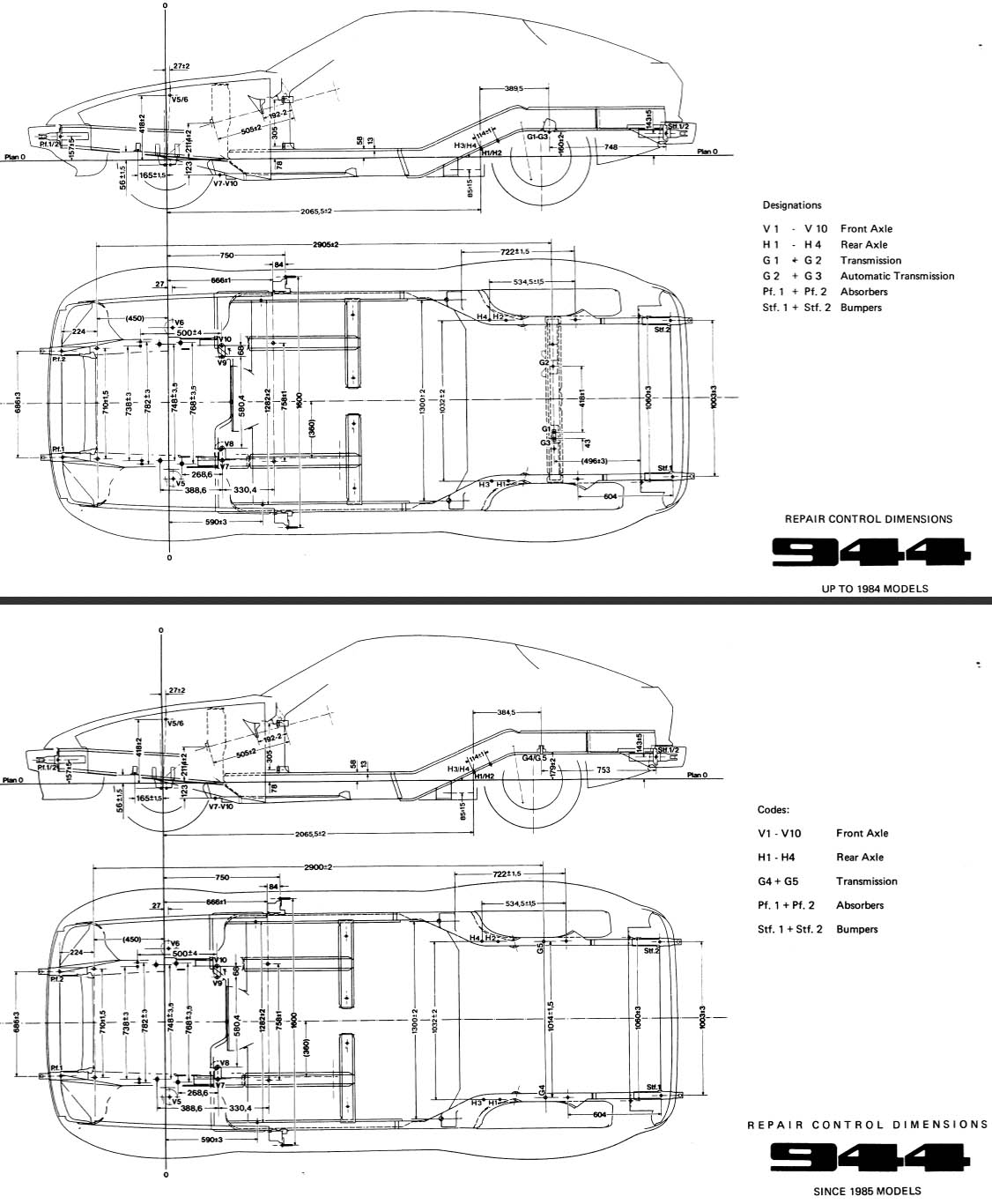

A to coś podobnego - niby do 944 85+

Dla rozwiania wątpliwości - zapodaję pełne strony ze stosownego Workshop Manuala:

Ach to też z tego workshop manuala. Ja to gdzieś znalazłem w necie jako pojedynczy obrazek.

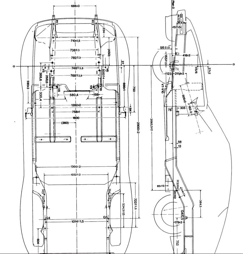

Ale co jest trochę dziwne to te nadwozia nie powinny się ogólnie różnić (924 od 944) z wyjątkiem zewnętrznych wymiarów. A np wymiar G4-G5 w 944 jest 1014+-1,5 a w 924 jest wymiar E 1022 +-3. Bez sensu.
Autor RE: Pomiary pktów kontrolnych nadwozia
Dodane dnia 04-03-2015 17:00
Juras, wszyscy dobrze wiemy, że nadwozia się jednak różnią. Zmieniała się waga samochodów na przestrzeni lat.
Występowały zmiany konstrukcyjne nie widoczne na pierwszy rzut oka, zmieniano zawieszenia, punkty mocowania belki silnika, mocowania zbiornika paliwa i skrzyni, a jak pokazują obrazki zmiany były głębsze i auta są niby takie same, a jednak trochę inne.

Jak widać z załącznika o 944 który zapodałem - różnice wystepowały nawet w obrębie jednego modelu. Pomijam już model 944 Cabrio - jeszcze inne dane, mimo że niby "tylko nie ma dachu".

a jeszcze jedno, wydaje mi się, że punkty G4 G5 i E to inne wymiary. Wymiar G w 944 po 85 to rozstawienie otworów z gwintem do mocowania belki do podwieszenia zbiornika i skrzyni, w zwykłym 924 tych otworów nie ma, a w 944 nie ma podanego rozstawu dla otworów tożsamych dla E w 924

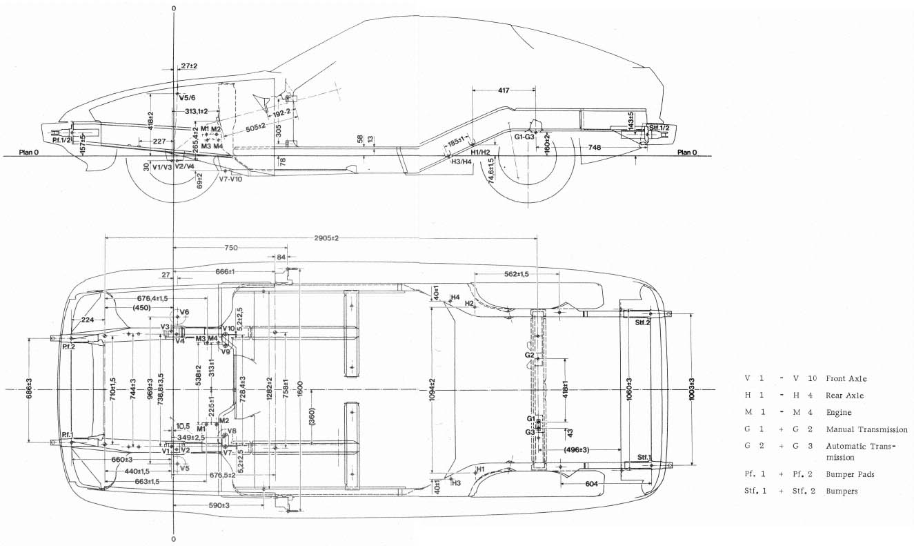

Dla kolejnego rozwiania wątpliwości - stosowny rysunek z Workshop Manuala dla 924. Nie ma już innego z serii tamże, ani wzmanki o jakichkolwiek zmianach "rocznikowych" jak wyżej dla 944.
